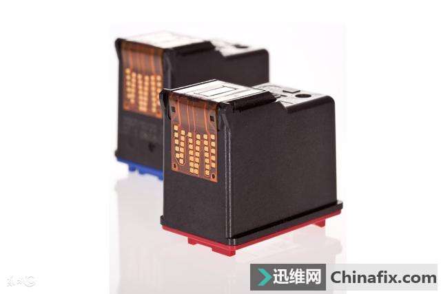

      墨盒的运用寿命长短,最基本决定于其工作的环境,如果打印机长时间处于潮湿的工作环境中,墨盒的打印喷嘴就极有可能受到腐蚀,会严重影响打印效果和墨盒寿命,在低温干燥的环境下,机械部份的运转会因润滑油的干燥而出现不顺畅。所以,工作环境离开不了温度的要求。另外,工作环境变化不宜过快,否则零部件的热胀冷缩效应也会造成机械部件的过多磨损,尤其是墨盒的塑料构件和喷嘴孔径产生的变化也会影响打印的效果。
打印机墨盒的保养
  墨盒需要重点“保养”的对像是气孔与喷头,墨盒的气孔和喷头都很容易堵塞,所以运用喷墨打印机时,为了保护墨盒,最好在没有扬尘或落尘极小的环境下,而且要经常保持环境的清洁,另外,打印纸也需要保持表面无尘与干燥,所以,要尽量使打印机在无尘环境下工作。当墨水指示灯显示墨盒墨水用完,但未确定要更换新的墨盒前,最好不要将旧墨盒取下,因为虽然旧墨盒不能再进行打印工作,但充当一个阻挡灰尘进入的“盖子”还是可以的。
  灰尘是墨盒第一杀手!即使洁净的环境,也会有浮尘落下,所以打印机即使不打印,一般在一星期内应该开机一回,打印机墨盒的保养。
打印机墨盒的保养
  目的就是为了防止灰尘与喷嘴处停留的墨水产生凝固现象。当您确定要更换墨盒后,为了保证墨水不会泄漏,请撕开新墨盒的气孔封条(即黄色贴纸),但一定不要随意揭开其他地方。然后确定每个气孔完全畅通。更换墨盒后扣好墨盒夹,按清洗键直至充墨过程完成就可以了。
  安装新墨盒后,“喷嘴检测”是不能省略的步骤,遇到检测打印图案断线或某种颜色显示不出时,证明仍需要清洗打印头,否则打印图案会严重偏色甚至缺色。另外,墨盒一旦装入打印机,就不要轻易将其取出,因为在取出墨盒的过程中,空气有可能进入墨盒的出墨口,当再装入打印机后,这些空气会被吸入打印头而使打印出现空白,zle耗材技术对墨盒的保存提出一点个人意见。
  1.新买未曾开封的墨盒:新购置的墨盒是密封包装的,最好放置在阳光照射不到的阴凉处,保质期一般如其包装上所说,会有一年甚至更长的时间。墨盒内的墨水是以液体存在,流动是液体的基本属性,所以在放置时,应正放,避免倒置,倒置会造成喷嘴处墨水不够,会影响换墨装上机时的打印效果。
  2.已打开的墨盒:这种情况应该较少,一般是在运用过程中更换下来的墨盒但没有用完。这时,您最好找一个较密封的盒子把墨盒正立放好,但也不能放置太久,墨水是液体的化学物质,会蒸发或与空气接触而变质,可能造成喷头堵塞。
  3.另外,打印机在较长距离的搬动或者运输过程中,应该尽量保持水平,最好将墨盒留在打印机内并用胶带固定。切忌防止挤压碰撞及倒置。
