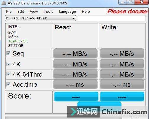

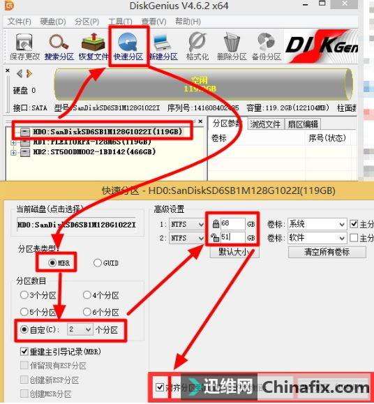

  3.用光盘或者启动U盘载入微软原版的Windows7安装镜像(绝对不能使用乱七八糟的GHOST版本),用windows7自带的磁盘管理工具或者使用硬盘分区工具Diskgen软件(至少是3.7版本以上)对新买的SSD固态硬盘进行格式化,以做到对齐4KB扇区。4KB扇区是否对齐,对SSD固态硬盘的性能会有50%的影响。
  是否对齐4K扇区,可以用AS SSD benchmark来检测,如果是绿色1024-OK字样,那就说明对齐了。如果是红色的字样,那就是没对齐。

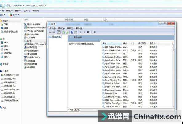

二、SSD固态硬盘需要自己手动关闭一些服务来优化
  具体的说就是禁用Windows Search,Superfetch、Disk Defragmenter服务。
  对于SSD固态硬盘而言,跟机械硬盘完全相异的机构,让系统默认开启的磁盘碎片清理变得多余,甚至是有害的,因此我们需要禁用磁盘碎片清理,而针对传统机械硬盘的Superfetch预读取和WindowsSearch引索,同样现在也没有必要可以禁用。步骤:控制面板---管理工具---服务
