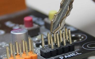

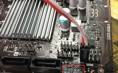

1、果断打开机箱,拔掉硬盘接线,这一步是为保护硬盘,再找到开关跳线。
开关跳线一般在主板右上角字母PANEL
POWER SW就是开关线对应主板PW SW
2、拔下POWER SW这跟线,用螺丝刀短接这两个针脚:
  一种情况是主机正常启动,说明开关坏,换根开关线就好;
  另一种情况,短接无反应,主板或者电源、内存问题。
  到这一步,考虑到内存坏的几率少,多数情况是电源问题
用螺丝刀或者金属短接PW SW这组针脚

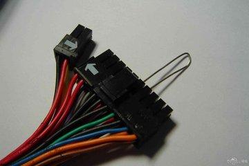

3、直接拔下电源接线,用回形针短接绿色线和其中一根黑色线,电源无反应,这时可以肯定电源烧坏,找个电源直接换掉,开机有显示。
绿色线跟其中一根黑色线短接

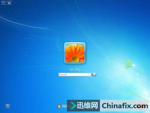

4、然后关机接好线,盖上侧盖,继续开机进系统,测验,一切正常,OK搞定收工,完美。
修复后开机正常
