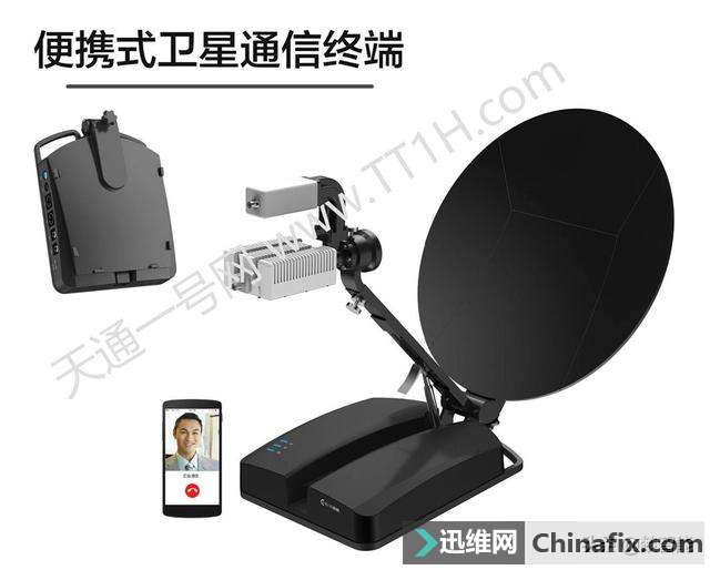

实在找不到运营商数据网络,还可以采用卫星数据传输,如天通一号网卫星数据modem,只要在户外就可以连上网络。
如果物联网终端采用高增益天线或直接采用卫星数据传输,那成本将从LoRa的几百飙升到几千上万,体积重量也会提升十倍以上。
卫星通信+LoRa,走到哪里都有物联网!

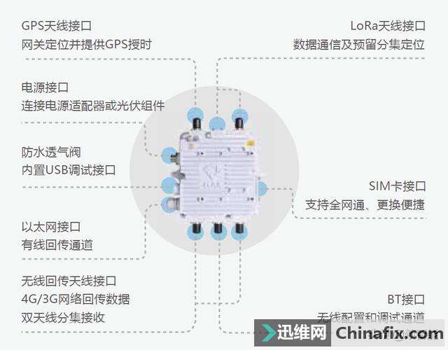

NB-IoT是运营商铺设基站,LoRa是用户自己铺设基站。所以LoRa的物联网系统比NB系统多了基站铺设的费用。对于畜牧、农林等户外场景,万级别的单基站足以覆盖。
运用NB虽然不用自己建基站,但是要找运营商买物联网卡,单台设备每年至少要10块钱。如果终端设备比较多,自建LoRa基站会比走NB-IoT网络更便宜一些。
所以不少分布密集的城市物联网使用,如智慧小区,也会采用LoRa来搭建。
LoRa基站
