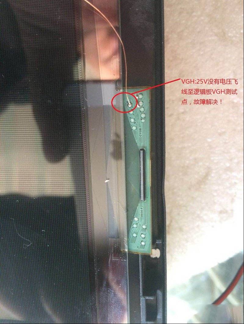

摘要: 去年年底一客户拿来收到其他维修同行的一台“王牌”杂牌组装机液晶电视,故障表现是开机背光亮,屏幕发蓝色但是不显示,谈好价格红蓝棕,客户同意,拆机开始维修,客户在旁边等着,因为马上过年了,客户着急修好。拿出看奶 ...

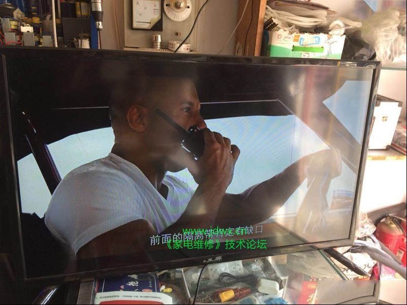

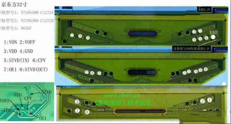

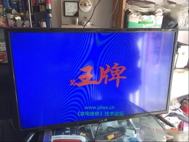

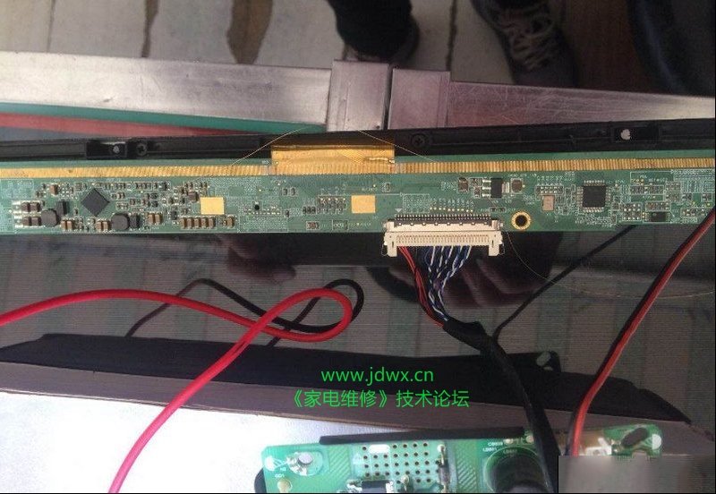

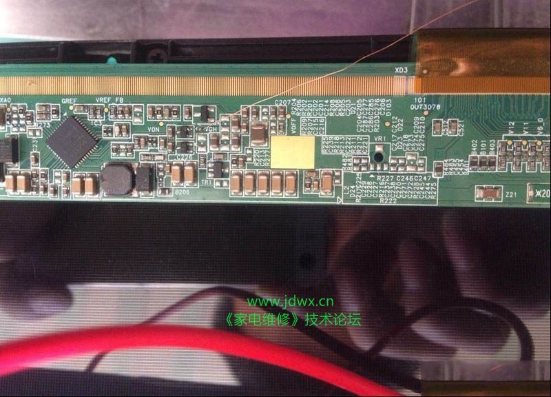

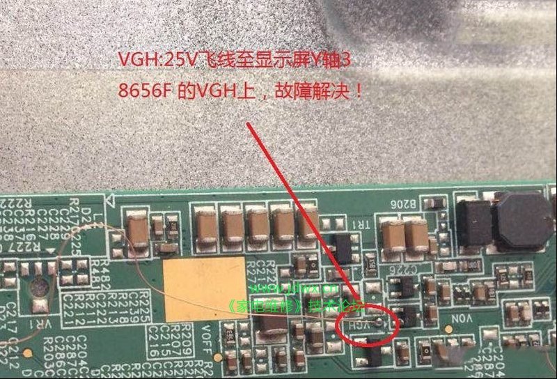

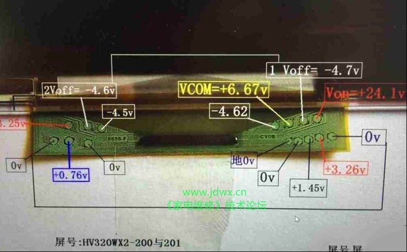

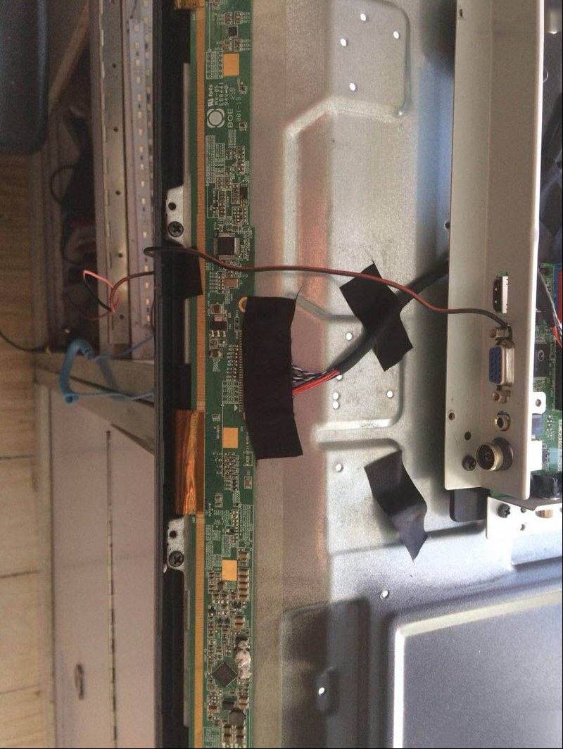

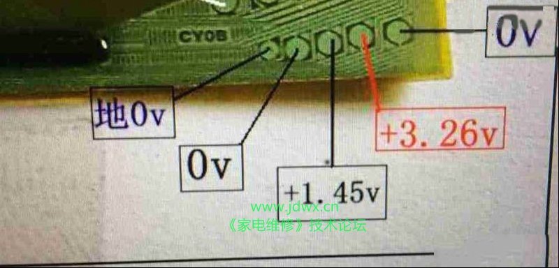

    去年年底一客户拿来收到其他维修同行的一台“王牌”杂牌组装机液晶电视,故障表现是开机背光亮,屏幕发蓝色但是不显示,谈好价格红蓝棕,客户同意,拆机开始维修,客户在旁边等着,因为马上过年了,客户着急修好。拿出看奶器测量各个电压和波形,经过测量VGH:25V电压没有,该屏幕用的是Y轴3 8656F,测量DVDD:3.3V  VGL(VOFF):-7.9V  VGH(V0H):25.8V  VON:24.2V  GREE:15V  VCOM:7.5V  VMID:7.9V AVDD:16.3V  DADD-APR-1V8:1.8V  VREF:1.2V  SDA-EEPROM:3.21V  SCL-EEPROM:3.21V  SDA-EE:2.1V  SCL-EN::3.18V 都有,液晶屏上没有VGH:25V,飞线至逻辑板VGH测试点,问题解决。整个具体过程如下图所示。
