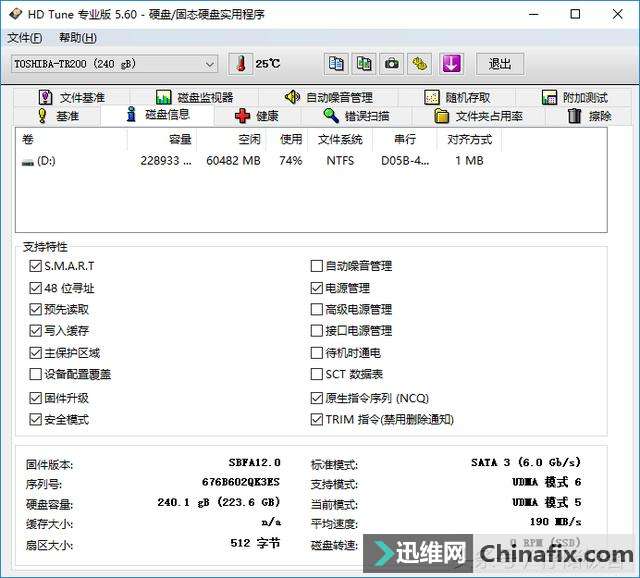

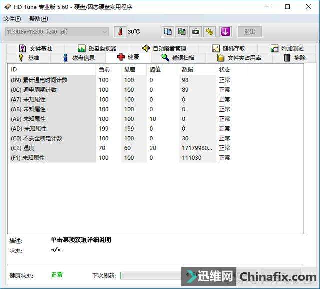

如何看懂HDTune识别的磁盘信息?
  虽然HDTune对于SMART健康信息的识别功能不完善,但磁盘信息界面中固件版本、序列号以及扇区大小的识别都是正确的。
老软件新用法:HDTune也支持固态硬盘(图3)

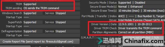

  当前固态硬盘都运用4K物理扇区,为了兼容较老的操作系统或底层硬盘软件,在软件层面模拟为512字节扇区。不过模拟归模拟,4K对齐还是有必要的。
老软件新用法:HDTune也支持固态硬盘(图4)

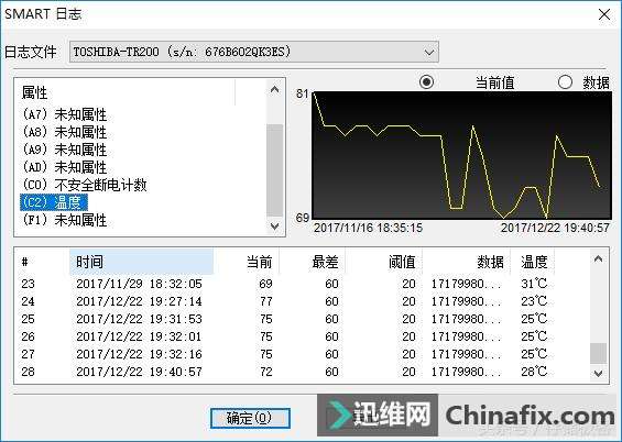

如何查看硬盘历史温度记录?
  这是一项CrystalDiskInfo都无法提供的功能,需要固态硬盘自身支持温度传感器。虽然HDTune并不能良好识别TR200的SMART信息,但选中C2温度后点击右下角”日志“,可以显示固态硬盘历史温度信息。
老软件新用法:HDTune也支持固态硬盘(图5)
  查看硬盘历史温度记录可以了解硬盘在运用中是否遇到过温度过高问题。下图中应该看下方的”温度“解码后记录,而不是右侧的当前值原始数据。
老软件新用法:HDTune也支持固态硬盘(图6)

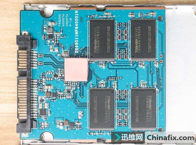

  当代先进LDPC纠错提升固态硬盘寿命的同时也带来了发热量大、温度过高限速等不稳定原因。ToshibaTR200运用的TC58NC1010GSB主控运用优化节能规划,在主控与金属外壳之间增设导热垫,避免了热量在固态硬盘内部堆积。

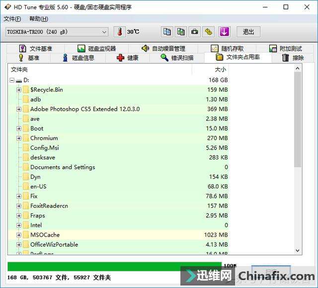

如何善用HDTune找出吞噬固态硬盘容量的大文件?
  HDTune包含有文件夹占用率扫描功能,同样适合固态硬盘。经过一段时间的运用,各种临时文件或软件卸载残留会侵占固态硬盘宝贵的储存空间,如何快速找出C盘中不必要的臃肿大文件?请HDTune来帮忙就可以了。
老软件新用法:HDTune也支持固态硬盘(图8)

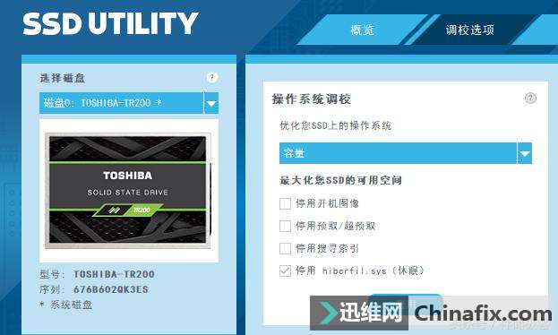

  文件夹占用率扫描结果中运用黄色标注大体积文件夹,其中是否有你安装后并不常用的软件?某个文件夹能否直接删除还需大家百度一下再行动。除了HDTune文件夹占用率扫描外,Toshiba还为TR200固态硬盘提供了一键禁用休眠文件的功能:
老软件新用法:HDTune也支持固态硬盘(图9)

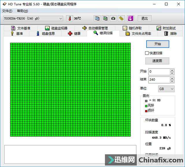

  HDTune错误扫描可以检查盘片坏道,运用芯片储存的固态硬盘没有坏道,虽然闪存依然有出现坏块的可能,但发现坏块后主控会实时进行重映射修复。正常情况下HDTune是扫不出固态硬盘中的红点的。
老软件新用法:HDTune也支持固态硬盘(图10)
