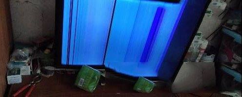

摘要: 收到同行送来的故障机壹台康佳32寸LED32T12C液晶电视,故障表现为满屏竖线,边板型号NT39538H-C1272A,其点位如图1所示。初步判断VGH或VGH没到达X轴。拆开von25.3v,voff-7.9,vcom7.4vx轴von有-6.6v不对voff和vcom都正常 ...
    收到同行送来的故障机壹台康佳32寸LED32T12C液晶电视,故障表现为满屏竖线,边板型号NT39538H-C1272A,其点位如图1所示。初步判断VGH或VGH没到达X轴。拆开von25.3v,voff-7.9,vcom7.4vx轴von有-6.6v不对voff和vcom都正常万用表笔直接短接图像正常,飞线一切正常,第一次飞线手全程的在抖,还好没搞废,仅供分享。
