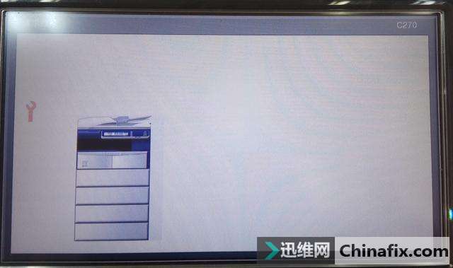

东 芝357s复印机错误代码C270请求维修

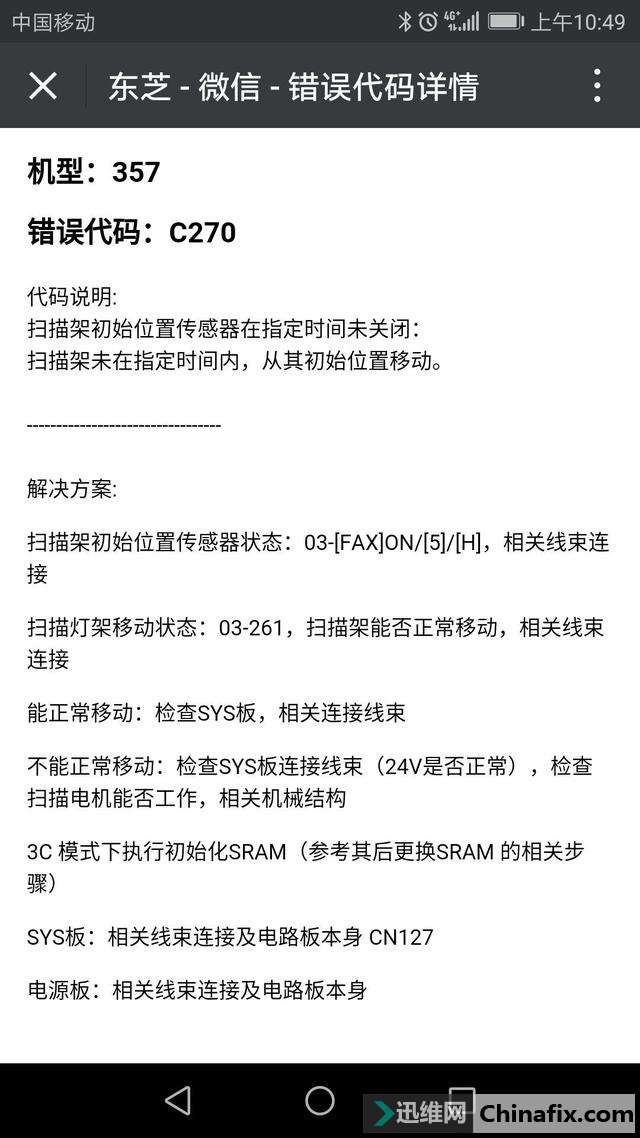

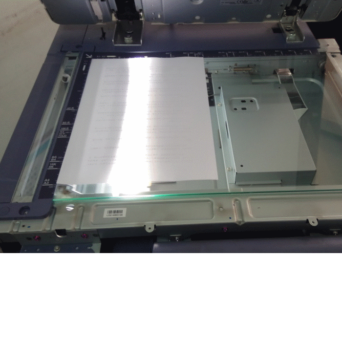

东 芝357s复印机错误代码C270请求维修  造成这个原因主要是灯架问题,我们先看一张代码说明:

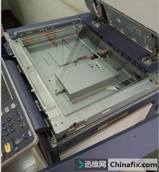

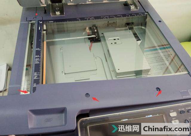

东 芝357s复印机错误代码C270请求维修  根据这个说明进行问题排查,第一步我打开螺丝拆开玻璃搞台:

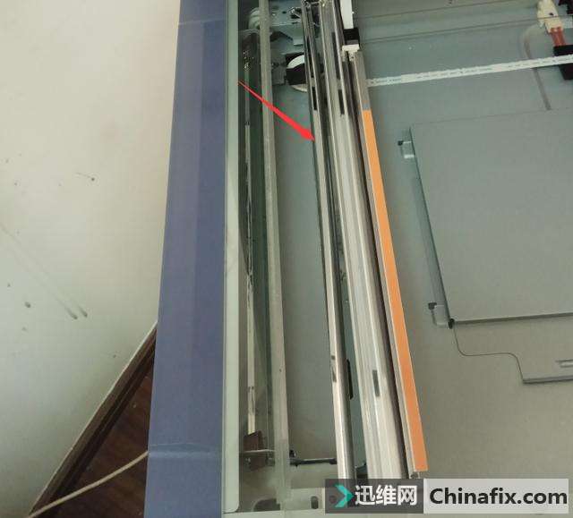

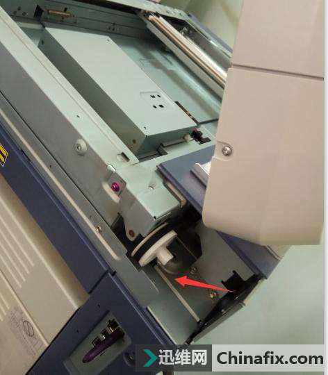

东 芝357s复印机错误代码C270请求维修  拆掉侧边盖板后我们发现带动扫描灯架的马达齿轮。
东 芝357s复印机错误代码C270请求维修  旋转齿轮发现灯架被卡主,不能正常移动,卡与红色箭头处。

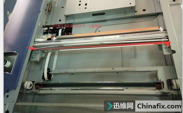

东 芝357s复印机错误代码C270请求维修  问题原因是灯架反光罩变形凸起造成灯架卡死,调节反光罩后再次转动齿轮,灯架可以正常移动,开机测验
