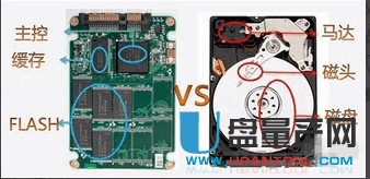

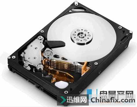

  传统普通硬盘也就是机械硬盘,主要由:盘片,磁头,盘片转轴及控制电机,磁头控制器,数据转换器,接口,缓存等几个部分组成。
固态硬盘和普通硬盘的区别(图1)
  机械硬盘中所有的盘片都装在一个旋转轴上,每张盘片之间是平行的,在每个盘片的存储面上有一个磁头,磁头与盘片之间的距离比头发丝的直径还小,所有的磁头联在一个磁头控制器上,由磁头控制器负责各个磁头的运动。磁头可沿盘片的半径方向运动,加上盘片每分钟几千转的高速旋转,磁头就可以定位在盘片的指定位置上进行数据的读写操作。硬盘作为精密设备,尘埃是其大敌,必须完全密封。
  固态硬盘(Solid State Disk或Solid State Drive),也称作电子硬盘或者固态电子盘,是由控制单元和固态存储单元(DRAM或FLASH芯片)组成的硬盘。固态硬盘的接口规范和定义、功能及使用方法上与机械硬盘的相同,在产品外形和尺寸上也与机械硬盘一致。

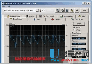

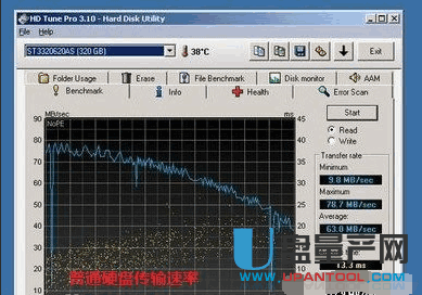

  通过以上传输速率测试图可以看出,固态硬盘表现出色,波浪形的曲线,最小传输率也有91.2MB/S,平均传输率则达到135.7MB/S,虽然离标称的170MB/S最大速率有一定差距,但相比机械硬盘只有63MB/S的速率,固态硬盘的成绩已是相当可观。值得一提的是,在介绍固态硬盘时我们已介绍到,固态硬盘采用随机存取,没有磁头结构,寻道时间为非常接近零,这是机械硬盘永远无法达到的。
  在册数过程中,机械硬盘在瞬间的传输速率暴降到9.8MB/s,而固态硬盘则是波浪形的,最小与最大传输速率相对稳定很多。

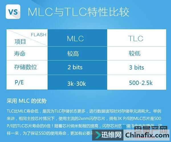

  固态硬盘拥有写入次数限制,也就是说有寿命问题,SLC主控SSD具备10万次写入,而一般的入门固态硬盘采用的MLC主控,其写入次数仅有1万次,理论上说,SSD寿命会较短,不过实际测试可以发现 ,SSD日常使用MLC1主控SSD也能用上五年左右,因此寿命上也是可以的。
固态硬盘和普通硬盘的区别(图7)
  机械硬盘尽管没有写入次数限制,但是基本使用也基本上就三五年吧,因此两者之间实际上并没有太大的区别。

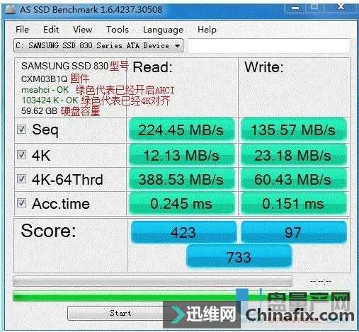

  在使用上,SSD固态硬盘和普通硬盘的区别也很大,普通硬盘不管是安装什么系统,都是一样运行,XP或者win7系统都是一样的使用。而固态硬盘则有很多讲究,特别是对于XP系统,固态硬盘支持不友好,使用XP系统会缩短使用寿命,XP系统没有对固态硬盘进行优化,他会经常对固态硬盘读写固态硬盘不擅长的小文件,这样不仅速度会慢,而且还会无谓的消耗硬盘的寿命,最关键的是XP下硬盘的TRIM(垃圾回收功能)不能开启,固态硬盘的性能会很快衰减。另外,安装XP系统的话,固态硬盘一定需要做好4K对齐,这样性能才能有所提升。
  在安装使用上,固态硬盘建议使用win7版本以上的系统,并且必须开启AHCI,4K要对齐。可以下载AS SSD Benchmark(固态硬盘测试软件) 来测试一下,能显示AHCI是否开启,4K是否对齐。
