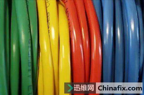

    很多朋友问到安防君,网线为什么只会传送100米,今天我们一起来了解下这方面的内容。
网线数据传输最大距离
对网络比较了解的朋友,都知道双绞线有一个“无法逾越”的“100米”传输距离。无论是10M传输速率的三类双绞线,还是100M传输速率的五类双绞线,甚至1000M传输速率的六类双绞线,最远有效传输距离为100米。
在综合布线规范中,也明确要求水平布线不能超过90米,链路总长度不能超过100米。也就是说,100米对于有线以太网而言是一个极限,这个极限是从网卡到集线设备的链路长度。
100米最大距离是怎么得来的?
是什么造成了双绞线的100米传输距离上限?这就要深究一下双绞线的深层物理原理了。网络的传输,其实就是网络信号在双绞线上的传输,作为一种电子信号,在双绞线中传输时,必然要受到电阻和电容的影响,这就导致了网络信号的衰减和畸变。信号的衰减或者畸变达到一定的程度,就会影响到信号的有效、稳定传输。
因此,双绞线有传输距离限制,那么具体是怎么计算出100米的上限呢?
5类UTP、超五类UTP主要是为计算机网络服务的,按快速以太网的100Base-TX规定,其通信速率为100mbps,100mbps以太网传送1位数据所花的时间(又名”位时间”)可计算如下:
数据信息在网络中传输,当通过不一样部件时均会产生延迟,五类UTP的延时为5.56ns/m。在规划以太网时,要求遵守一个中继规则,这个规则又称为黄金规则或5-4-3-2-1规则,此规则不但适用于10mbps的以太网,也适用于快速以太网。这个规则要求环行冲突延迟不得超过512位时,对于100mbps的传输率,即为5120ns。环行中,网络元件有电缆、中继单元、MAU和DTE等,把它们的延时加起来,再乘2,即得出环行延时,同时也可计算出环行冲突直径。按此理论,可计算出为保证一个最小帧发送完毕之前信号所能传输的最远距离。这就是为何要将链路跨距限定为100米的理由。
当超过100米时,由于不能及时检测出冲突,因冲突而受到破坏的信息包传送完毕,而且被接收方接收,此信息包因通不过验证而被迫丢弃,此时后退重发的机制未被激活,故而会造成包的遗失。当传输速率低于100 mbps时,在实际使用中,可适当放宽100米的限长。必须声明,这样做实际虽然有效果,但并不符合标准。在认证测验时,必须加以说明,否则将有可能产生一些问题,比如产品质保。
实际施工时的最大线缆距离
由上文可见,在运用PoE供电时,为何会规定网线最大长度不得超过100米。但实际施工时,为保证工程质量,一般取80-90米。
请注意,这里的传输距离指的是最大速率的情况,比如100M,如果将速率下降到10M,传输距离通常可以延长到150-200米(视网线质量而定)。所以PoE供电传输距离并不是由PoE技术来决定的,而是由网线类别和质量决定。
虽然实际施工中,质量较好的网线能够突破100米距离的限制,设备也能够正常工作,但这种做法并不值得推荐。因为有的潜在问题并不会立即呈现,而是随着时间推移慢慢出现,这会造成后续维护问题。最简单的情况比如说带宽的升级,使得原来能在100米以上距离正常工作的设备在网速大大提升后将不能正常工作。
线缆类别和质量对传输距离的影响
五类线(Cat 5):就是现在市面上最常见的标准网线,但是不一样厂家生产的质量相差很大,尤其在国内这种以价格为导向的大环境下,很多厂商为了降低成本,将铜线用铜包铁、铜包钢替代,导致网线传输距离下降,甚至发生网络不稳定、丢包等现象,而设备厂商往往会背黑锅,也真是冤。所以如果要使PoE发挥最佳效果,一定要运用质量好的网线,不能因小失大,影响工程整体质量。
超五类线(Cat 5e):与五类双绞线相比,超五类双绞线的衰减和串扰更小,可提供更坚实的网络基础,满足大多数使用需要(尤其支持千兆位以太网1000Base-T的布线),给网络的安装和测验带来了方便,成为现在网络使用中较好的搞定方案。超五类线的传输特点与普通五类线的相同,但超五类布线标准规定,超五类电缆的所有4对线都能实现全双工通信。
六类线(Cat 6):该类电缆的传输频率为1MHz~250MHz,六类布线系统在200MHz时综合衰减串扰比(PS-ACR)应该有较大的余量,它提供2倍于超五类的带宽。六类布线的传输性能远远高于超五类标准,最适用于传输速率高于1Gbps的使用。
六类与超五类的一个重要的不一样点在于:改善了在串扰以及回波损耗方面的性能,对于新一代全双工的高速网络使用而言,优良的回波损耗性能是极重要的。六类标准中取消了基本链路模型,布线标准采用星形的拓扑结构,要求的布线距离为:永久链路的长度不能超过90米,信道长度不能超过100米。
六类线与超五类线在传输距离上没有严格的分别,即单段最大传输距离都是100米。当然六类线在传输距离上可以适当增加,所谓的100米指的是超过后就无法满足1000M带宽等相关的技术指标,带来速度下降等问题。
