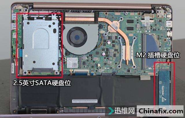

  就拿最近比较流行的华为新版MateBook D和惠普Pavilion 15为例,它们都采用了15.6英寸1080P IPS屏幕,八代酷睿和满血版MX150独显的组合,价格也都只有5000元出头。同时,两款机器还都内置2个内存插槽,除了标配的8GB内存占用其中一个外,还留下一个可供我们后续升级到双通道内存模式,进一步提升整体性能。此外,两款笔记本都配备了1个M.2插槽和1个2.5英寸的SATA硬盘位。

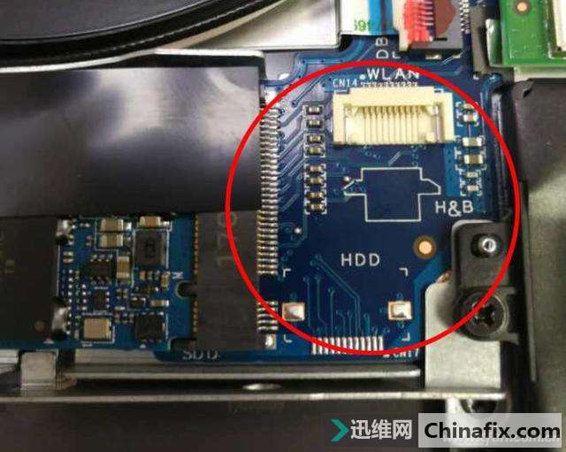

  但是,华为旧版(搭载七代酷睿)MateBook D存在一个问题,那就是纯SSD版只预留了SATA排线插头,却没有提供由它转接出来和2.5英寸硬盘连接的SATA接口,想添加硬盘需要去客服中心处理,购买安装专用带有SATA接口的的排线。暂时还不清楚新版MateBook D是否搞定了这个问题。

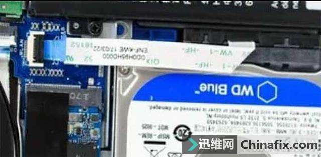

双硬盘位的笔记本内部的猫腻你知道吗? 图
  需要这样一根排线才能安装2.5英寸硬盘

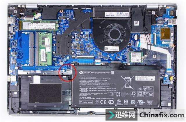

  另一款Pavilion 15也存在这个问题,从媒体的拆解图来看,纯SSD版同样没有提供SATA插头的排线,零售版是否如此也不得而知。
