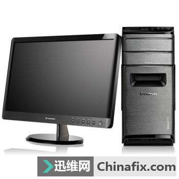

    电脑开机黑屏如何维修第一步:查线路
电脑开机黑屏如何维修   可能你会说,这还用查吗?我还不知道线插没插吗?这个可真不一定!之前就有一个朋友来找小编说电脑开不了机,小编一看主机线没插。
  因此建议大家首先要做的就是检查显示器连接线、显示器电源和主机电源是否插好,费不了多少时间,但却能帮助后面的排查排除干扰。

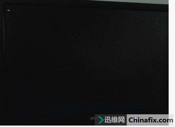

电脑开机黑屏如何维修第三步:看屏幕
电脑开机黑屏如何维修  如果你的显示屏能正常亮起,显示一串英文后而后黑屏,那小编要先恭喜你一下,基本上可以排除电源、主板和内存的问题。
  此种情况下硬盘或者软件(系统)的问题比较大,一般问题原因是非法关机(断电)。
常见的有以下几种情况:
  ① 硬盘破坏导致文件无法访问;
  ② 操作系统破坏;
  ③ 系统引导破坏。
