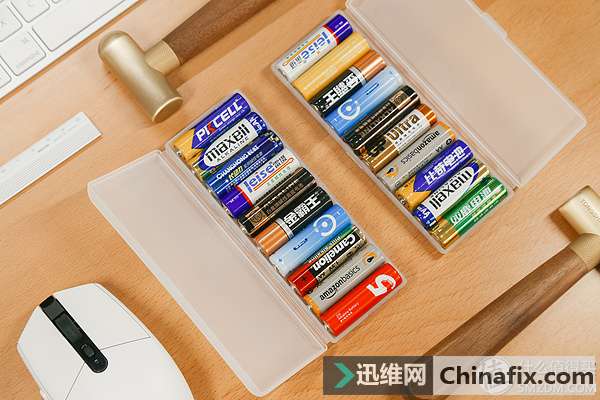

开始之前,先说一下本次测试的电池种类。市面上在售的一次性电池,大体可以通过材质区分为三种。分别是碳性、碱性、锂铁电池。
这三种的技术演进和性能也是递进的关系,碳性最早,锂铁最新,而碱性的市场份额更大,也是目前主流的电池品类。
比如下图,以比苛为代表的碳性电池,小米彩虹为代表的碱性电池,以耐时为代表的锂铁电池。
具体细节不深聊了,作为消费者最关心的就是哪款电量更足更耐用,碳性碱性锂铁性能差距多少。
直接看本文所包括的品牌吧
碳性:比苛(碳性已经不是主流电池材质了,所以选了一款销量比较大的作为对比测试)
碱性:双鹿、小米、超霸、长虹、亚马逊、白象、麦克赛尔、松下、金霸王、雷摄
锂铁:耐时(目前锂铁技术,国内目前主要就是耐时,劲量则需要海淘购入)购买方式:均为京东自营或天猫旗舰店购入。

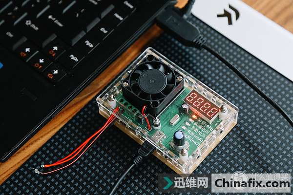

测试设备
常规的测试设备都会有电压转换消耗及精准度的问题,所以这次额外购入了两个设备。

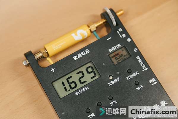

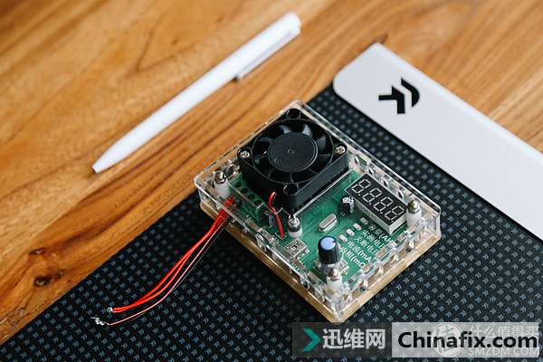

 TEC-06 电池容量测量仪
市面上很多电池容量检测仪,很多都是瞬间出结果。但其实检测容量是需要时间的,瞬间检测电池容量的设备在原理上是不存在的
接入电脑绘制整体放电曲线,结果会更加直观
这里做一下说明,不同电流下放出的电量是不相同的。
为了缩短测试时间,文中测试均采用300mA放电,单节测试结果需要5-10小时左右。
关断电压为0.9V,低于这个数值,对于一次性电池来说也基本不堪一用了。DCF-1型电池放电测量表

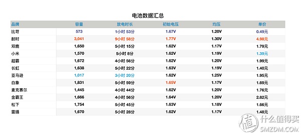

因为参测样本非常多,本着公正严谨的态度,把所有测试数据全部放出。看到一些媒体做的横评,只给汇总不给数据都是耍流氓。所以开头直接放上图表,方便没时间翻全文的朋友观看,后续放出每款电池的测试数据。
每个电池测试时长超过10小时,历时几个月,超过100小时的测试汇总成了这两张图表。

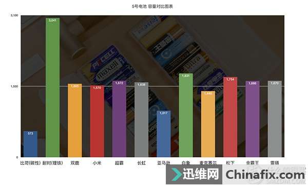

文中所有测试均可重复再现▼ 容量对比图表单位:mAh
最后会有详细的总结,这里一笔带过。
比苛由于是第一代的碳性电池,容量仅有573mAh。耐时的锂铁作为新一代的高能锂电池,测试结果和标称的3000mAh相符,超碱性电池很多。
碱性主战场,表现最好的是白象,最差的是亚马逊。

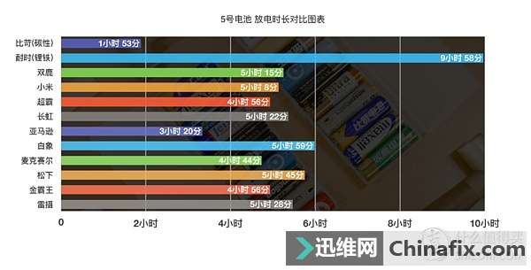

▼ 放电时长图表
放电时长和容量上的差异基本一致,比苛的碳性最短,耐时的锂铁最长,达到了10个小时。碱性方面依旧是白象表现最好,最差的依旧是亚马逊。

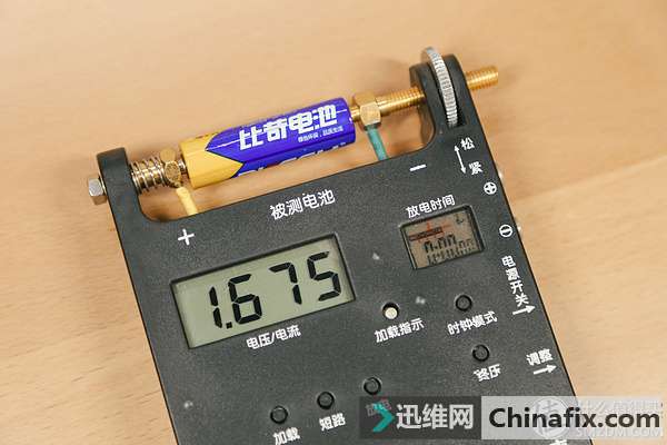

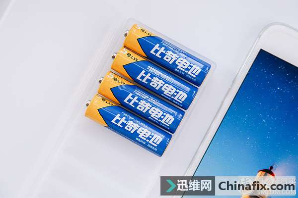

正文比苛 碳性电池

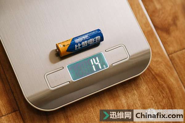

价格:19.9元 40支
 碳性电池相比碱性电池和锂铁电池,性能上差距比较大。如果要说优点的话,那就是比碱性电池轻,最重要的是便宜。缺点很多,碳性电池不但自己是一次性的,也能把大多数电器变成一次性的(漏液后)。
当然现在的碳性要比之前好多了,之所以说这货缺点很多,实在是很多年前毁了我很多东西。
重量:14g,这也是碳性电池相比碱性为数不多的优势之一,很轻,但很不耐用。
比苛 碳性 测试结果
初始电压:1.675V
0.3A放电,测得容量:573mAh,放电时间1小时53分4秒

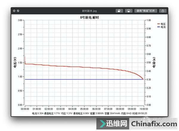

耐时锂铁电池
价格:39.9元 8支
做锂铁的大厂有两个,国内的耐时和美国的劲量。记得09年两个品牌还有一场官司,最终以国内的耐时胜出。官司的原因是专利问题,这也是国内电池专利对美国劲量的里程碑式胜诉。
因为专利等相关问题,目前国内只有耐时在做这个。本来打算海淘个劲量来对比,但是转运那边有点问题。淘宝代购又觉得不够靠谱,所以锂铁电池方面只测试耐时。

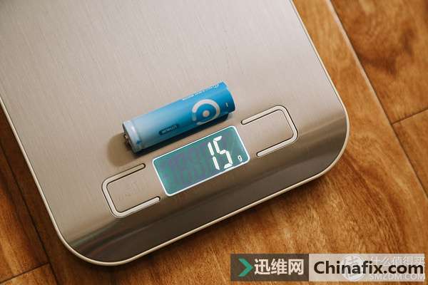

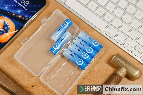

这种新技术就多说两句,锂铁电池作为新一代的高能锂电池,相比碱性电池重量更轻、能量更高、放电稳定且存储寿命长。
对于我个人使用而言,最大的裨益就是轻、能量高和安全。这种卷绕工艺结构,和传统碱性电池的电棒+电解液结构不同,性能优异的同时也无液可漏。
重量:15g,相比碱性电池能轻个8-10g
最近我出门在用罗技的G304,这种鼠标在配重方面很重要。配上耐时,基本可以保持在89g的样子。

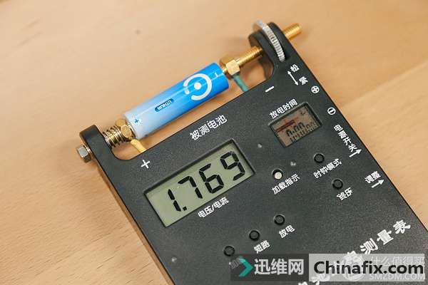

耐时 锂铁电池测试结果
初始电压:1.769V,锂铁的电压也是比碱性高了不少的。
0.3A放电,测得容量:3041mAh,符合产品标定的3000mAh容量,放电时间达到了9小时58分25秒。
曲线上看,锂铁电池的电压衰减曲线要比碱性小了很多。

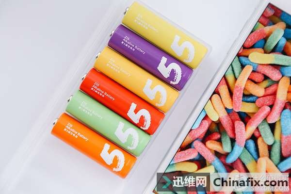

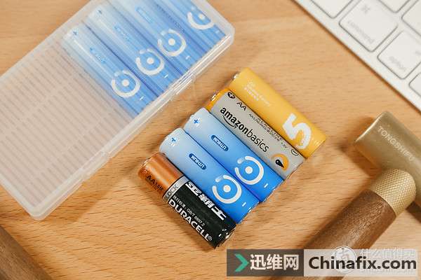

小米 彩虹5号电池
价格:13.9元 10支
 你可能没用过小米手机吗,但应该用过小米的产品。现在来看,小米孵化生态链企业是非常有远见的做法。
小米之前推出了彩虹电池系列,无论是线上还是线下的小米之家,都是卖的很好的产品。多色的彩虹外观也比较讨喜。
重量:23g。
小米电池测试结果
初始电压:1.629V
0.3A放电,容量为1570mAh,放电时长5小时08分36秒。

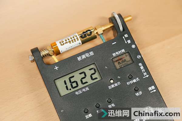

超霸
 价格:39.9元 20支
 家里用的博朗,除了原装的金霸王,似乎也就这个超霸可以用了,所以我一直对这个电池品牌印象挺好的。
测试结果
初始电压:1.622V
容量:1672mAh,放电时长:4小时56分14秒

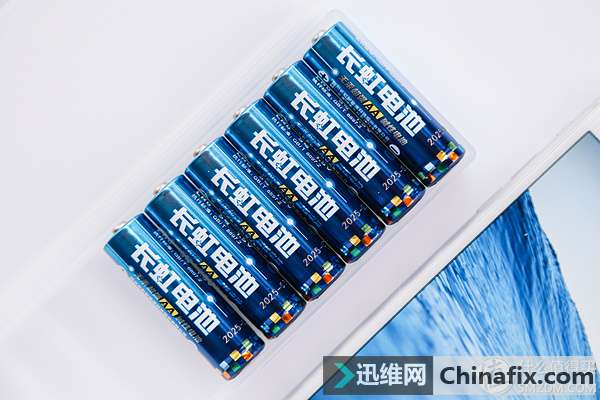

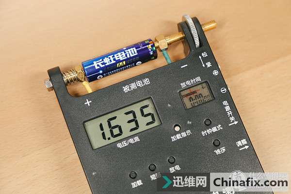

长虹
价格: 56元 40支
初始电压:1.635V
容量测试:1638mAh,放电时长:5小时22分06秒
亚马逊倍思
我之前天猫亚马逊买的39元20节
现在这款电池莫名其妙的消失了,亚马逊上也只有海外购了。
我之前在写苹果数据线横评的时候,有很多人就来说为什么没有亚马逊倍思的线,说的很神乎其神。所以我就买了根测试了一下,就是很普通的TPE数据线,性能指标没什么特别的,甚至都说不上好。
倍思的这个电池也是一样,数据差了其他品牌好多。
初始电压:1.625V
容量测试:1017mAh,放电时间:3小时20分。
因为数据太差,我不相信这是亚马逊的电池。所以反复测试了不下10次来排错,得出的数据基本就是浮动在950-1000mAh上下。所以各位,亚马逊的Kindle不错,但数据线电池这类的就不要迷信了。

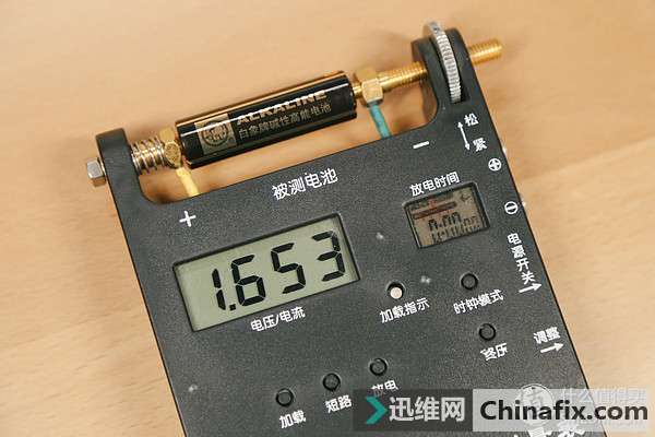

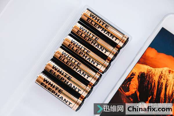

白象
价格:16.9
说实话我之前没怎么用过白象的电池,但是测试数据来看,是所有碱性电池中最强的。
初始电压:1.653V
容量测试:1831mAh,放电时间:5小时59分37秒。

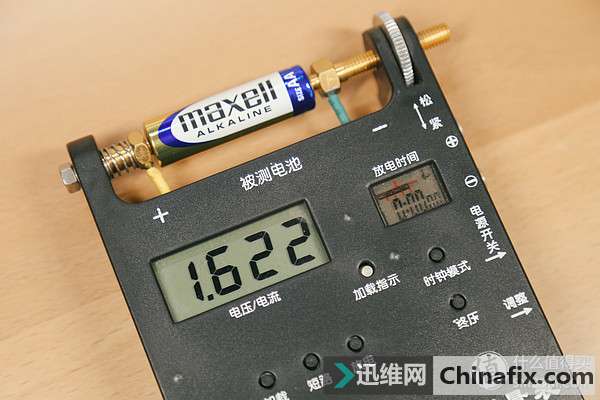

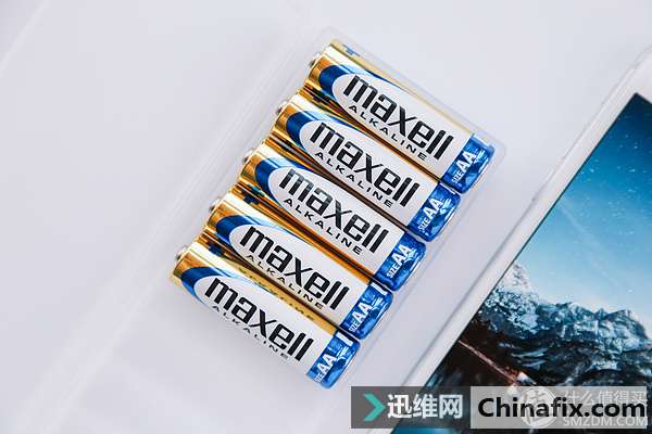

 麦克赛尔
价格:8.8元 5粒
初始电压:1.622V
容量:1445mAh,放电时间:4小时44分08秒。

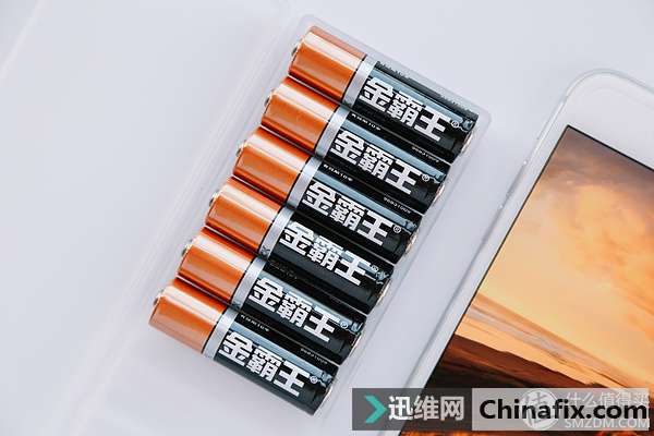

金霸王
价格:33.9元 12粒

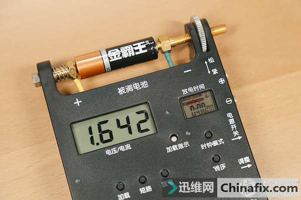

 上面说了博朗的问题,海淘回来原带就是金霸王的,所以如果你有使用博朗,一定记得使用金霸王或者超霸的碱性,有的人说小米也行,但我朋友有坏过。
初始电压:1.642V
容量测试:1666mAh,放电时长:4小时55分50秒。这个数据支撑不起来如此高昂的售价。

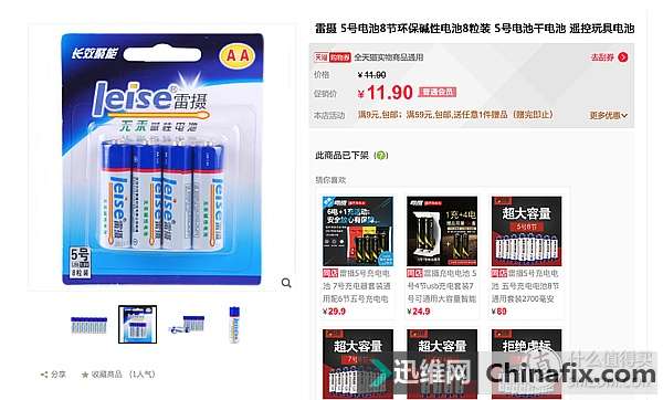

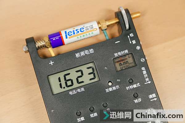

雷摄:
目前雷摄的5号碱性电池处于全网下架的状态,原因不明
11.9元8节,单价1.48元每节。
初始电压:1.623V
容量测试:1670mAh,放电时间:5小时28分40秒。
总结+全部数据汇总
首先把测试数据做成图表放出,包括容量、放电时长、初始电压、平均电压和价格。
碳性电池紫色标出,其余数据红色代表最高,蓝色代表最低。
重要信息单独绘制了图表,大家看的会更直观一些。容量柱状图
数据图上看,耐时的锂铁电池容量超过了3000mAh,这也是锂铁电池自身很强的优势,也会是未来的趋势。
碱性电池方面,表现最好的是1831mAh的白象,其次是松下的1754mAh。双鹿、超霸、长虹、金霸王和雷摄也都过了1600mAh。最差的是亚马逊的1017mAh,其次是麦克赛尔的1445mAh。被我寄予厚望的小米,成绩在1570mAh。
放电时长条形图
耐时依旧领先,时长达到了9小时58分。比苛碳性最短,只维持了1小时53分就宣告空血。
碱性方面,表现最好的还是白象,维持在了5小时59分。其次是松下的5小时45分,双鹿、小米、长虹、松下、雷摄也都超过了5小时。
最差的是亚马逊的3小时20分,其次是雷摄和超霸。

首先我觉得锂铁电池是值得购买的,作为继碳性电池、碱性电池后的第三代新型的一次性干电池,锂铁电池无论容量和放电时长数据都非常耀眼,领先于传统的碱性电池。在原材料及结构上也区别于传统一次性电池,除了能量高和放电稳定外,年自放电率在1-2%,储存寿命更长。
我个人使用来说,除了上面说过的优点,在重量方面也会更轻。仅有15g的重量,相比基本在24g的碱性电池来说,轻了9g。对于一些鼠标等配重敏感的设备,也是很友好的。
