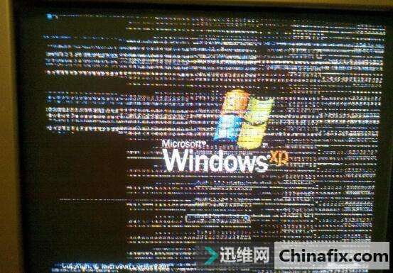

      很多人的电脑都出现过蓝屏的现象,一次两次也无所谓,一般重新启动下就可以搞定。但是经常性的出现蓝屏,那就有点严重了,可能是硬件问题也可能是电脑文件导致的问题,如果自己不会处理,那只能送去电脑维修店维修了。小伙伴们可能要问,到底是那些原因会导致电脑出现蓝屏呢?有什么好的搞定办法不?
软件兼容性问题引起的
电脑出现蓝屏如何维修
  如果是新装的电脑,驱动和硬件不兼容也是会出现蓝屏的现象,所以系统的安装也要注意。如果是用了很久的电脑忽然出现了蓝屏,这一般是电脑内存灰尘多或者是软件和系统的兼容性出现了问题,搞定的办法就是找到这样的软件,然后删除。

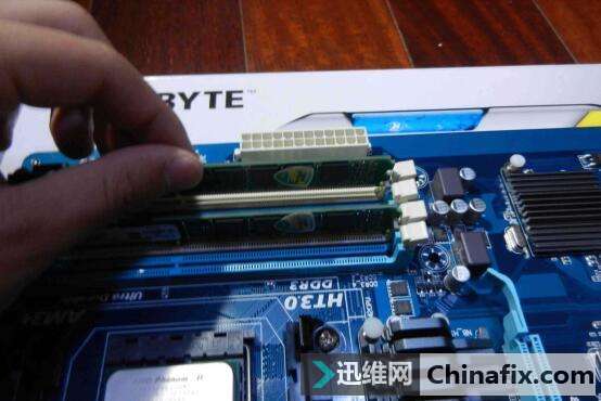

内存条松动或者破坏引起的
电脑出现蓝屏如何维修
  电脑运行中内存是非常重要的,几乎所有的数据运转都是靠内存来运行的,如果内存接触不良或者是破坏,那电脑就很有可能出现蓝屏。搞定办法是先将内存条拔下来,清理下灰尘,然后在插紧。

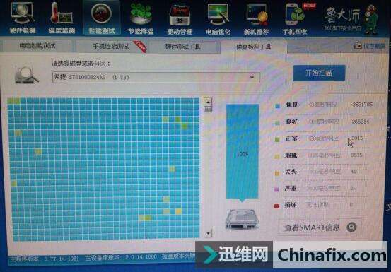

硬盘出现坏道引起的
电脑出现蓝屏如何维修
  硬盘是电脑数据的存取作用,如果硬盘在读取的区域出现了坏道,就会造成系统无法正常的工作,系统就会崩溃出现蓝屏。搞定办法可以将重要数据进行备份,然后格式化系统分区,如果格式化也不行,那就舍弃该分区或者直接更换硬盘。

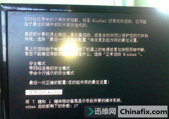

系统不稳定引起的
电脑出现蓝屏如何维修
  还有一种可能是系统不稳定造成的电脑蓝屏,这时候只要电脑重新启动按F8进入启动菜单,然后选择“最后一次正确的配置”进入电脑。
