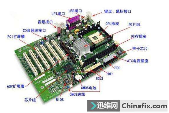

    电脑常见问题排除一、主板问题排除:
1、换芯片搞定主板问题:
  问题现象:收到其他维修同行的一台兼容机的主板集成了显卡。某天开机后发生问题,具体表现为:显示器无显示,主机箱内的扬声器在发出了“嘀、嘀”声。问题分析与处理:由于是扬声器报警,证明问题与硬件有关。打开机箱,取出主板仔细观察,与部件相关的接口安装正确,排队了接触不好的可能性。再仔细观察发现,主板有一块标有“BIOS”的芯片,由于显卡属于基本输入输出系统,因此这块芯片的“嫌疑”最大,换一块相同型号的正常芯片,问题排除。
2、主板电池电量不够导致开机问题:
  问题现象:收到其他维修同行的一台电脑运用华硕主板,开机后显示器不亮,从光驱和硬盘的启动声音和指示灯可以判断出电脑在不停反复重新启动,扬声器发出“嘟嘟”的报警声。问题分析与处理:首先用排除法,拔掉了光驱、硬盘等设备的电源线,再次开机,扬声器还是报警,表明并非它们的问题。再用替换法,将处理器、内存、显卡换到别的电脑上试验,结果运用正常。于是将目标锁定在主板上,根据分析,怀疑是主板复位键的地方有短路现象,造成了反复重新启动,通过万用表测量发现没有短路现象。最后在更换了主板电池后,问题排除。
