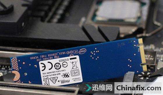

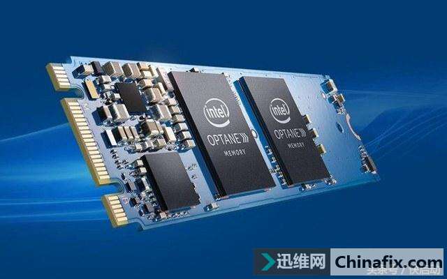

  傲腾内存是一款Intel去年推出的全新内存,是用来给机械硬盘加速用的,主要是由全新3D Xpoint介质+快速储存技术+标准M.2接口模块外形组成的,但是它绝不是一款普通的内存也不是硬盘,而是再为传统大容量机械硬盘提速的介质。现在的傲腾内存只要有16GB和32GB两种规格可选,但是对电脑规格搭配是有限制的,处理器必须是七代/八代i3或更高规格,主板必须是B250/B360以上,并且主板必须配备M.2接口,操作系统则必须是Win 10 64位系统。

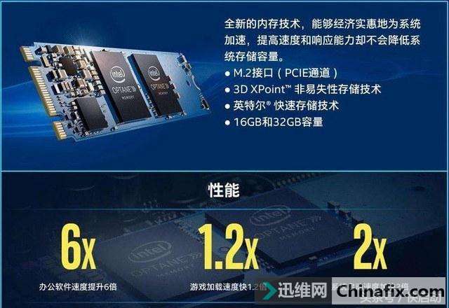

  从一些实验报告中得知,傲腾内存+机械硬盘这个组合是比电脑直接运用机械硬盘的效果有显著提升,开关机速度变得更快一些,加装大游戏或者大型软件的速度也更加的快,但是相比固态硬盘的话还是有一部分的差距,因为傲腾内存的功能单单职位机械硬盘加速,但是在速度上还是不能跟固态硬盘速度相媲美,更别跟NVMe M.2高速固态硬盘的对比了。
