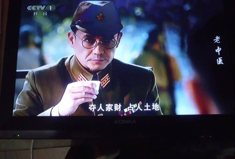

摘要: 收到同行送来的故障机壹台康佳LED26H595液晶电视,客户说该机使用5年以上,现在开机有时正常,有时绿色指示灯亮,但屏幕不亮,也没有伴音,检查当不开机时,主电源电压12V只有6V多,24V只有14V左右。属于待机状态,但是 ...
    收到同行送来的故障机壹台康佳LED26H595液晶电视,客户说该机使用5年以上,现在开机有时正常,有时绿色指示灯亮,但屏幕不亮,也没有伴音,检查当不开机时,主电源电压12V只有6V多,24V只有14V左右。属于待机状态,但是绿色灯亮,红灯不亮,电源单独工作可以正常。顺着供电电路检查主板,发现主板上有一路没有5V供电,进一步检查,这一路供电是通过一个Q37的三极管子连接,是一种小型贴片,标字看不清。
        用导线直接相连,开机屏幕显示正常。反复开关都正常,用遥控关机,再开机,无论怎样都开不了几。再次用电源开关,也开不了机,电源显示红色指示灯亮,待机状态。分析Q37在电路中起著开关作用,是不是因为将Q37短路造成供电顺序改变,照成CPU不能工作。没有这种相同只能代换,分析电路可用PNP三极管代换,但是电压降太大,不能使用,可能是P沟道的场效应管,没有小的找了个大的,用导线连接,代换成功。
