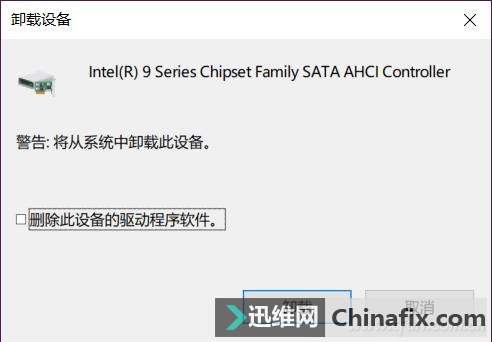

  首先电脑断开网络,让它处于离线状态,右键单击“我的电脑(此电脑)”选择属性,单击设备管理器后,点击设备管理器列表里的“IDE ATA/ATAPI控制器”,然后对着具体的控制器右键单击,选择“卸载”驱动程序。
电脑更换硬盘很难?这样做绝对没问题(图1)
  在弹出对话框内点击“卸载”完成,注意这时要保证系统处于离线断网状态,否则驱动很快会被“更新”回来。另外,如果想要更换电脑安装硬盘,尤其是更换平台(AMD更换为Intel,或者反过来)这一步也要选择“删除此设备的驱动程序软件”。

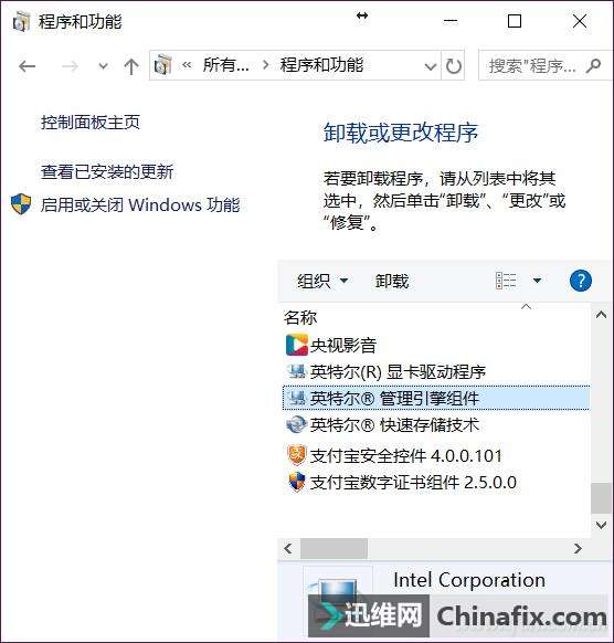

  接下来就是删除主板驱动程序,如果仅仅是更换硬盘,这一步可以跳过继续;如果是更换平台,那么还需要删除主板驱动程序,甚至是显卡驱动程序。方式是在控制面板内找到“程序和功能”,选中驱动程序卸载即可,注意此时也要断网操作。

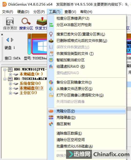

  现在就是克隆硬盘,Ghost或者用WinPE其实都可以,但还是略微麻烦,这里小编用Win下的DiskGenius操作。运行软件(百度搜索下载),先对新硬盘进行分区,如果要运用克隆硬盘,那么分区必须1:1对应,比如现硬盘是C、D两个分区,那么新硬盘也要如此;如果只想克隆分区,那么就随自己意了。小编这里只说克隆分区(比较灵活),在DiskGenius主界面上点击“工具—克隆分区”
电脑更换硬盘很难?这样做绝对没问题(图4)

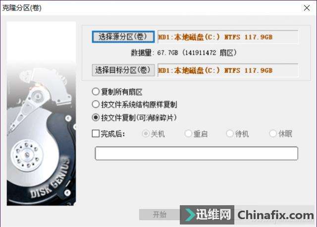

  接下来选择要克隆的分区,注意不要选错。确认后,你还可以在“选择源分区(卷)”处重新检查或更改。
电脑更换硬盘很难?这样做绝对没问题(图5)

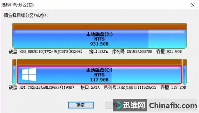

  然后,在“选择目标分区(卷)”处,选中要被克隆的目标分区(新硬盘)。确认源分区和目标分区无误后,点击开始。注意默认的“按文件复制(可消除碎片)”最好不要更改。
电脑更换硬盘很难?这样做绝对没问题(图6)
