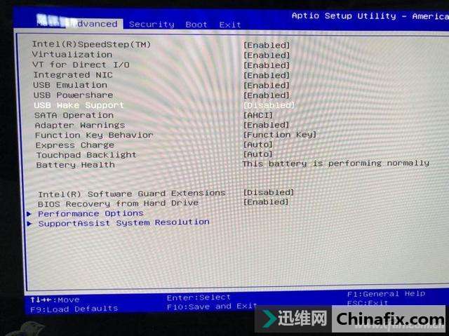

  先说些题外话,无论是台式电脑还是笔记本电脑,选择关机后并不是出于完全关闭无供电的状态,它们始终与键盘、鼠标、网络等设备保持最低限度的通信状态(这也是之前为什么Intel处理器漏洞能闹出这么大风波的原因),方便我们随时通过外围设备唤醒(启动)电脑,所以想要搞定鼠标常亮的问题,关掉对应的设置就好了。
  在电脑开始时候运用快捷键进入主板/笔记本BIOS选项,至于快捷键是哪个,大家参看主板和笔记本的说明书吧。在传统BIOS的界面中,我们需要找到Power Management tup的选项,将USB Resume from Suspend或USB Wake Support (支持USB唤醒功能)关闭掉。

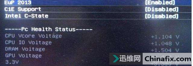

  此外如果BIOS中有与节能相关的选项(Eup Support),查看是是否是处于Disabled状态,如果是的话,那即便是关掉了上面的设置,鼠标灯光效果也会始终处于开启状态,大家只要选择启用即可。

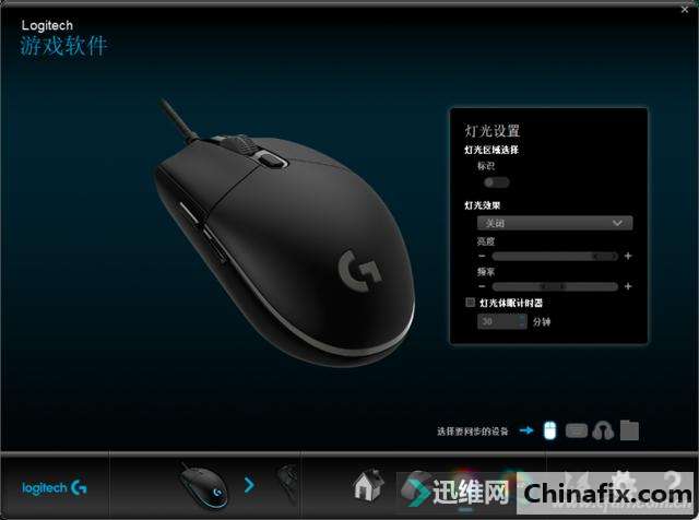

  如果想要保留台式电脑/笔记本的唤醒功能,又不想关机后被鼠标的灯效影响,还有最后一招,就是在鼠标驱动程序中,把灯光都关闭掉。如果选择的产品没有对应的驱动使用,还是老老实实的去设置BIOS吧。
