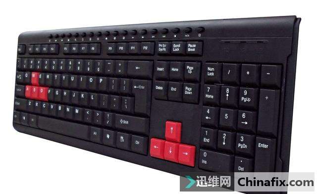

      键盘在运用过程中,若按某键失效或反应迟钝,此时即运用力敲打键盘也无济于事,所以必须及时进行修理。由于整个机械式键盘是安装在一整块印刷板电路上的,要取下一个按键,特别是里层的按键,操作比较麻烦的事,下面介绍一下拆御顺序及方式:
一、键盘的拆卸与基本维护:
  1、翻转键盘,将原来卡住的底板用锣丝刀往左右方向敲击。拆下键盘外壳,取出整个键盘,将键帽拔出。
  2、用电烙铁将按键的焊角从印刷电路板上焊掉,使开关和印刷电路板脱离(电铬铁应有良好的接地,以防将键盘逻辑器件击穿)。
  3、用镊子将按键两边的定位片向中间靠拢,轻轻从下面一顶,按键便能从定位铁中取出.
  4、取下键杆,拿下弹簧和簧片,用无水酒精或四氯化碳等清洗液将链杆、键帽、弹簧和簧片上的灰尘和污垢清除干净,用风扇吹干或放通风处风干。
  5、若簧片产生裂纹或已断裂,则应予以更换;若簧片完好,而弹力不够时,可将其折弯部位再轻轻折弯一些,以便增强对接触簧片的压力。
  6、装好簧片、弹簧和键杆,将按键插入原位置,使焊角插入焊孔并露出尖端部分,用电烙铁将其与焊孔焊牢,装上键帽即可。

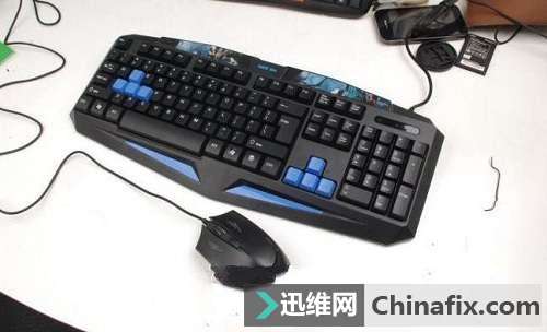

  问题现象:键盘上的A键无法输入,即使按得很重,也无济于事。
  键盘上的A键弹不起来了,可能是键盘的弹簧问题,也可能被什么东西粘住了。将键盘外壳打开,发现A键旁边堆积了较多的灰尘,用刷子将灰尘清除。若是A键的弹簧问题,可在A键下面放一个干净而无水的小棉球,该棉球的大小以不影响按键的运用为宜。经过上面处理,一般又可运用键盘上的A键了。

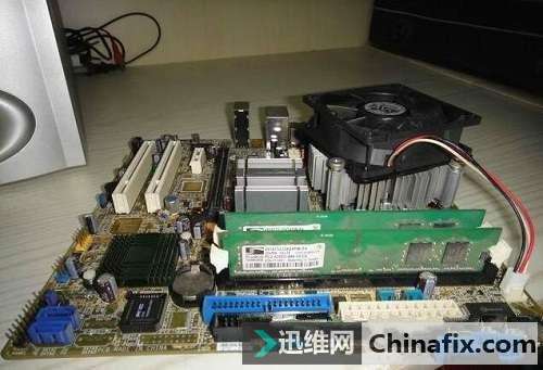

一、主板
  主板是整个电脑的关键部件,在电脑起着至关重要的作用。如果主板产生问题将会影响到整个PC机系统的工作。下面就一起来看看主板在运用过程中最常见的问题有哪些。
常见问题一:开机无显示
  电脑开机无显示,首先要检查的就是是BIOS。主板的BIOS中储存着重要的硬件数据,同时BIOS也是主板中比较脆弱的部分,极易受到破坏,一旦受损就会导致系统无法运行,出现此类问题一般是因为主板BIOS被CIH病毒破坏造成(当然也不排除主板本身问题导致系统无法运行。)。一般BIOS被病毒破坏后硬盘里的数据将所有遗失,所以可以通过检测硬盘数据是否完好来判断BIOS是否被破坏,如果硬盘数据完好无损,那么还有三种原因会造成开机无显示的现象:
  1.因为主板扩展槽或扩展卡有问题,导致插上诸如声卡等扩展卡后主板没有响应而无显示。
  2. 免跳线主板在CMOS里设置的处理器频率不对,也可能会引发不显示问题,对此,只要清除CMOS即可予以搞定。清除CMOS的跳线一般在主板的锂电池附近,其默认位置一般为1、2短路,只要将其改跳为2、3短路几秒种即可搞定问题,对于以前的老主板如若用户找不到该跳线,只要将电池取下,待开机显示进入 CMOS设置后再关机,将电池上上去亦达到CMOS放电之目的。
  3. 主板无法识别内存、内存破坏或者内存不匹配也会导致开机无显示的问题。某些老的主板比较挑剔内存,一旦插上主板无法识别的内存,主板就无法启动,甚至某些主板不给你任何问题提示(鸣叫)。当然也有的时候为了扩充内存以提升系统性能,结果插上不一样品牌、类型的内存同样会导致此类问题的出现,因此在检修时,应多加注意。
  对于主板BIOS被破坏的问题,可以插上ISA显卡看有无显示(如有提示,可按提示步骤操作即可。),倘若没有开机画面,你可以自己做一张自动更新BIOS的软盘,重新刷新BIOS,但有的主板BIOS被破坏后,软驱根本就不工作,此时,可尝试用热插拔法加以搞定(我曾经尝试过,只要BIOS相同,在同级别的主板中都可以成功烧录。)。但采用热插拔除需要相同的BIOS外还可能会导致主板部分元件破坏,所以可靠的方式是用写码器将BIOS更新文件写入BIOS里面(可找有此服务的电脑商搞定比较安全)。

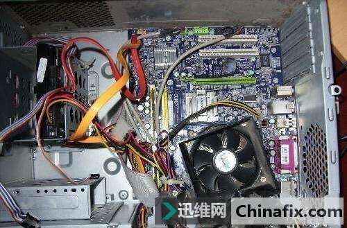

常见问题五:电脑频繁死机,在进行CMOS设置时也会出现死机现象
  在CMOS里发生死机现象,一般为主板或处理器有问题,如若按下法不能搞定问题,那就只有更换主板或处理器了。
  出现此类问题一般是由于主板Cache有问题或主板规划散热不良引起,在815EP主板上就曾发现因主板散热不够好而导致该问题的现象。在死机后触摸处理器周围主板元件,发现其温度非常烫手。在更换大功率风扇之后,死机问题得以搞定。对于Cache有问题的问题,可以进入CMOS设置,将Cache禁止后即可顺利搞定问题,当然,Cache禁止后速度肯定会受到有影响。
