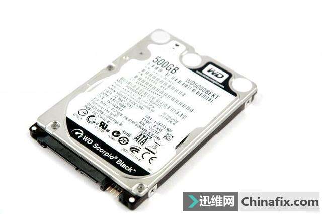

  “缓存”是为了平衡高速设备和低速设备之间的速度不一样而存在的。举个最简单的例子,内存中的数据要写入机械硬盘保存,由于机械硬盘相比内存要缓慢许多,理论上就需要很长的时间才能完成任务,体现出来的结果就是写入超级慢。
  要搞定这种速度上的不一样(内存速度与硬盘速度),就需要在之间做一个“缓冲区”来暂存数据,这就是硬盘缓存的作用。不过需要注意的是,其实硬盘的缓存并不全都用于缓存数据,还有其他用途,所以不见得缓存越大,性能就越好。
硬盘缓存的作用  而且还有个缓存算法问题。如果算法不优秀,命中率就不会高,这样大容量缓存形同虚设,甚至会出现掉速问题。另外,这还要结合硬盘本身的单碟容量、转速来决定。比方说传输连续读写速度在150MB/s左右、单碟不超过1TB容量的机械硬盘,缓存64MB就足够,128MB显然有些浪费;只有那些单碟容量超过1TB、连续读写性能在200MB/s左右的机械硬盘,128MB的缓存才有意义。

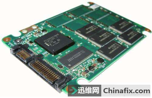

  相比刚刚说的机械硬盘,固态硬盘速度要高不少,但是对比内存还是慢得多。固态硬盘的缓存一般都是由一到两颗DRAM颗粒(说白了就是内存用颗粒)作为缓存运用。早先固态硬盘是否带缓存是一个非常重要的指标,低端入门级的产品甚至有无缓存规划,无论是运用寿命还是性能表现都要差不少。而在当下高速产品由于数据交换量大,缓存已经是固态硬盘的标配,用来提升产品的读写性能。

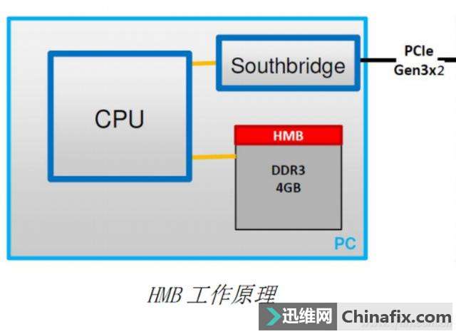

  既然缓存的功能对于硬盘来说几乎是决定性的,那为什么新出的主控还要强调无缓存规划呢?这是因为,固态硬盘的主控厂商群联通过另一种方式“拥有缓存”了——群联的新技术叫做“HMB内存缓冲技术”,简单说,就是去掉了本来应该在硬盘上出现的缓存,转而找内存借用储存空间,实现了数据缓冲!
硬盘缓存的作用  这要做的好处就是成本降低,固态硬盘会因为少了一个缓存颗粒而降低成本,但通过新技术依旧可以达到有缓存规划的固态硬盘速度。
  但是,这也是由代价的:内存容量必然要被部分占用,就小编来看,恐怕拥有16GB内存以上的电脑,才可以运用这个技术,否则系统、软件使用占用内存都不够,再加上固态硬盘要借用内存当做缓存,无疑是雪上加霜的事情了。
