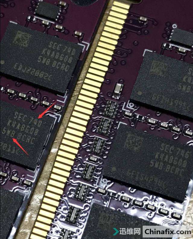

  既然是B-Die,一定是有“B”这个字样:
  大家注意图中,最上面“SEC740”,代表三星颗粒及周期,而红线处的数字及英文,“5WB”这个B就代表是B-Die颗粒,如果你能在市场中购买到此颗粒,那么恭喜你,有很大的几率,你的内存条可以超频至3000MHz以上。

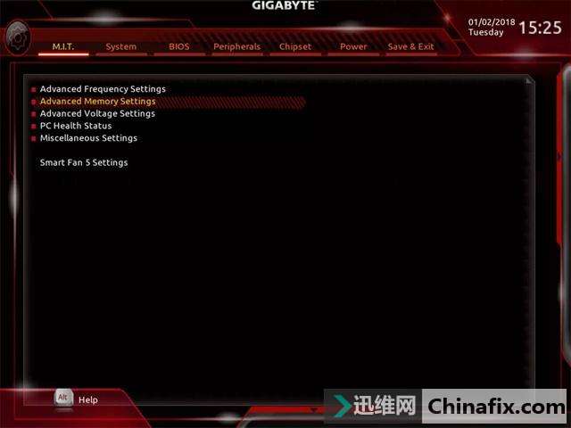

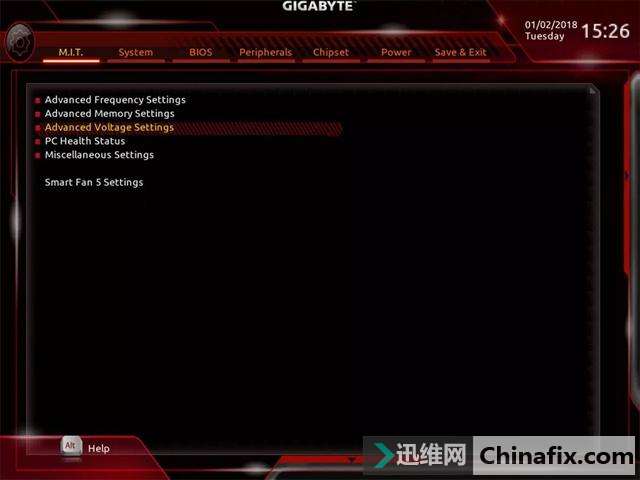

  那在主板BIOS的超频设置如下(以技嘉Z370M-D3H为例):

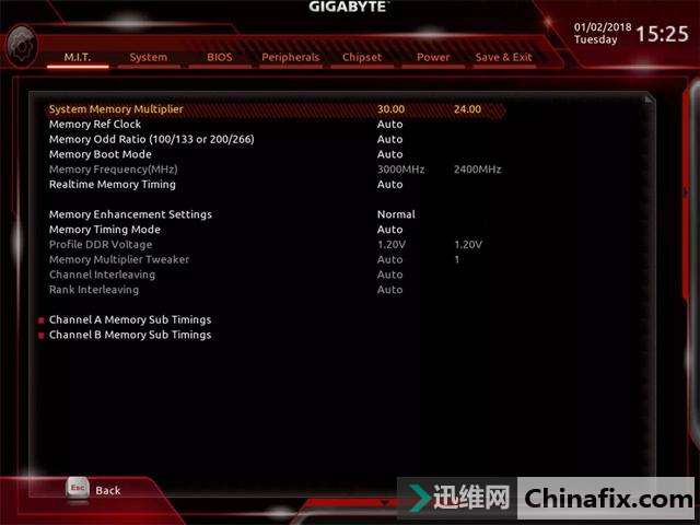

  1.按照图中的黄色选项栏进行内存频率的设置
  2.这里看到默认是2400
  3.我们把AUTO改成30,即3000MHz

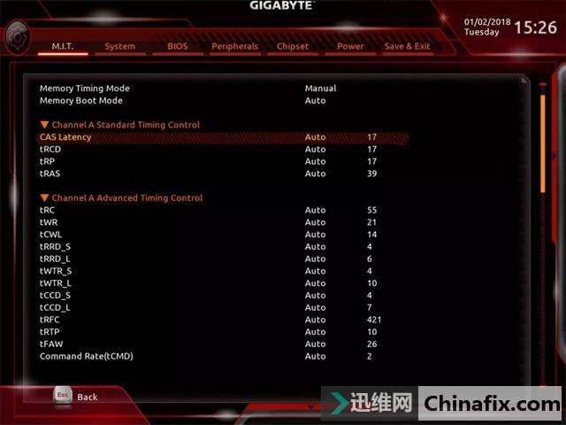

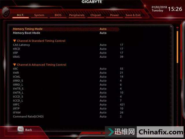

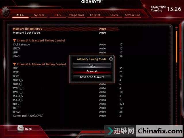

  4.移动选项栏到内存时序调整
  5.把AUTO改成Manual手动模式

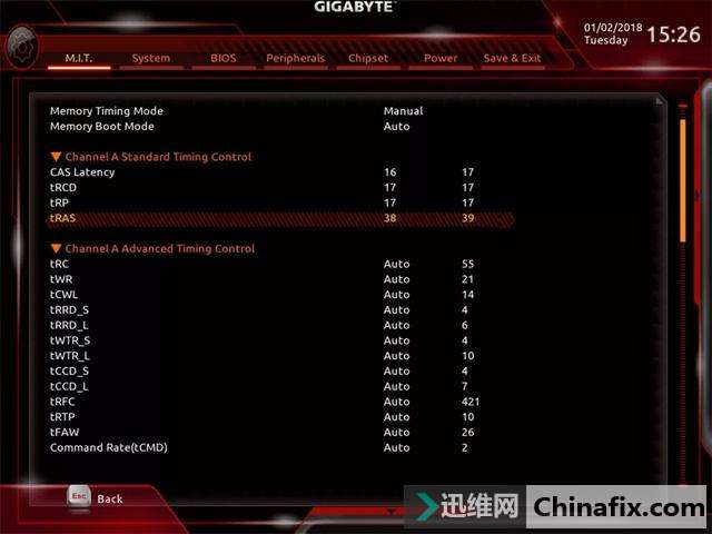

  6.把这四项分别改成:16-17-17-38(如果你的颗粒体制更好,可以改成更低的时序,这里相对保守一些,为保证大家运行稳定)

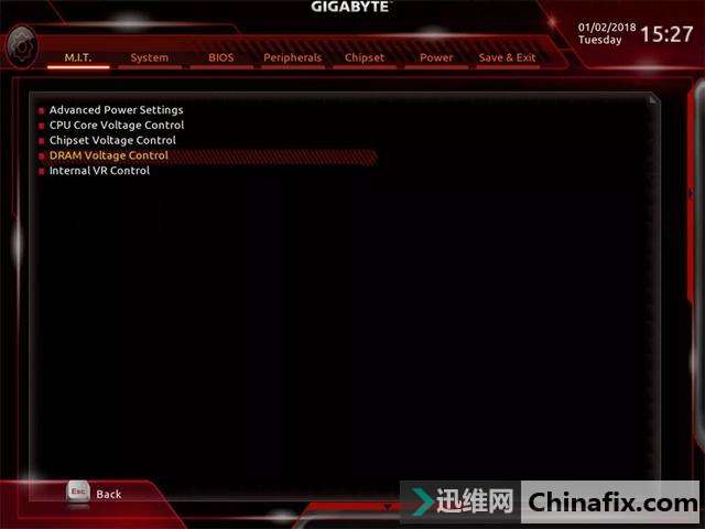

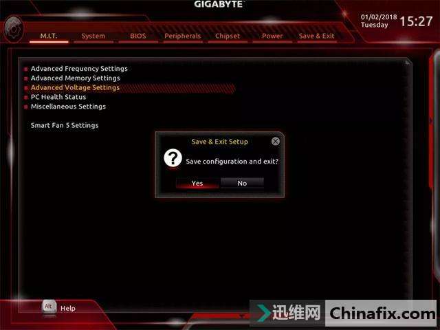

  7.随后进行内存电压的调节,依次进入图中菜单

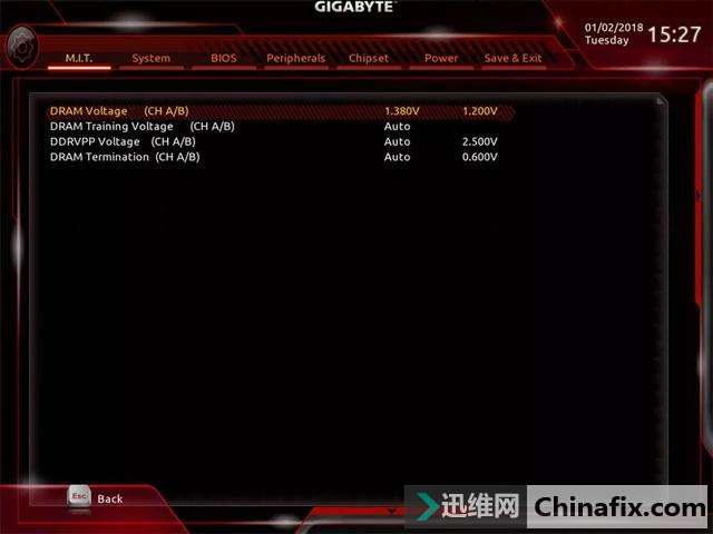

  8.把AUTO改成1.38V电压(体制更好可以改成1.35V)
  9.按F10,进行保存并退出,进入系统。

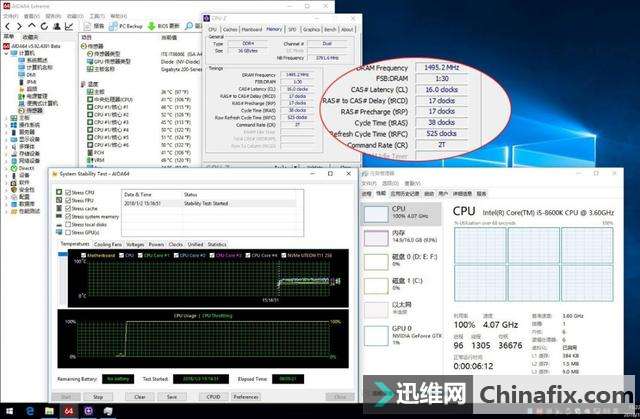

  通过简单的BIOS设置,我们成功将这批不起眼、却采用了B-Die颗粒的威刚万紫千红内存超到了3000的高频,并进行了稳定性测验。
  AIDA64的稳定性测验轻松通过~

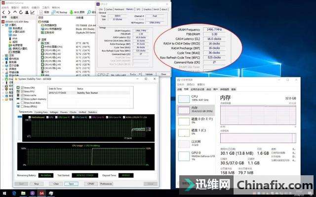

  当然,笔者刚刚说过,如果你的人品足够爆发,还可以运行在更低的时序和更高的频率下。不知是否和主板有关,我们测下来3000MHz可以四根内存运行,3200MHz只能2根运行,如下图:
  1.3000MHz频率 16-16-16-36时序
  2.3200MHz频率 17-17-17-38时序
  惊不惊喜?意不意外?我们也是意外中发现这款不起眼的内存居然有这样的潜力。
