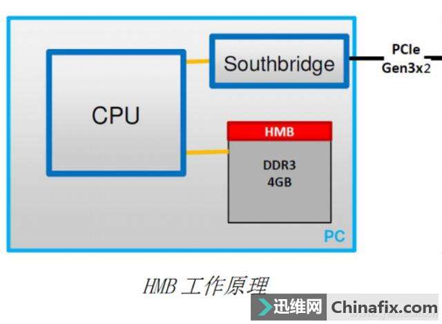

  既然缓存的功能对于硬盘来说几乎是决定性的,那为什么新出的主控还要强调无缓存规划呢?这是因为,固态硬盘的主控厂商群联通过另一种方式“拥有缓存”了——群联的新技术叫做“HMB内存缓冲技术”,简单说,就是去掉了本来应该在硬盘上出现的缓存,转而找内存借用储存空间,实现了数据缓冲!
  这要做的好处就是成本降低,固态硬盘会因为少了一个缓存颗粒而降低成本,但通过新技术依旧可以达到有缓存规划的固态硬盘速度。
  但是,这也是由代价的:内存容量必然要被部分占用,就小编来看,恐怕拥有16GB内存以上的电脑,才可以运用这个技术,否则系统、软件使用占用内存都不够,再加上固态硬盘要借用内存当做缓存,无疑是雪上加霜的事情了。
