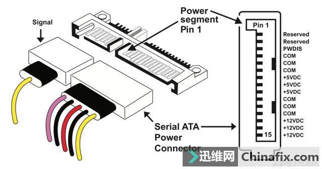

      伴随PCIE固态硬盘的大红大紫,SATA接口显得有些一成不变,不过在最新的3.2+以及3.3标准中,SATA新增了一项革命性的新功能:PWDIS,从此遥控硬盘通电断电成为可能。

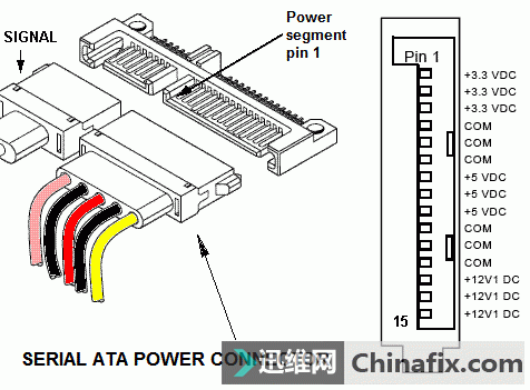

  PWDIS是Power Disable断电的缩写,它利用了台式电脑SATA接口中用不到的3.3V输出针脚,将Pin3作为断电信号。下图是标准的SATA供电接口针脚定义,Pin1至Pin3均为3.3V供电针。

  SATA3.2+/3.3标准中,Pin1和Pin2被认为是保留位,Pin3则成为PWDIS指示,当Pin3电压在2.1~3.6V时,支持PWDIS特点的硬盘将会进入断电状态并一直保持到Pin3上的电压降低到2.1V以下为止。PWDIS提供了一种可用软件控制硬盘断电的方式,在有特定硬件支持的情况下,甚至能够实现远程关闭硬盘电源并在需要的时候重新开启。
