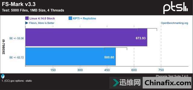

FSMark文件读写性能变化

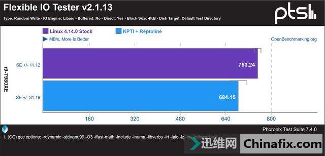

4K读写性能变化

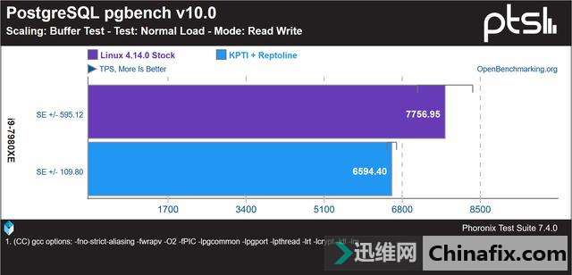

PostgreSQL性能变化

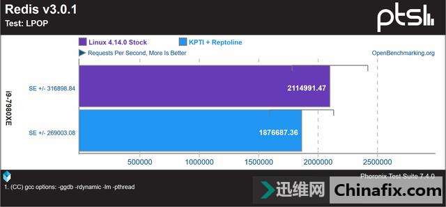

Redis性能变化

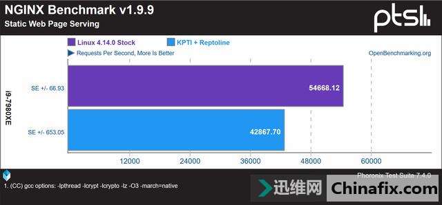

Nginx性能变化

  经过国内外各类网站的对比测验,打上Meltdown补丁后,运用英特尔处理器的服务器、PC许多涉及虚拟机、文件操作的相关性能下降,具体下降幅度在不一样处理器和不一样使用中会有所不一样,例如最新的i7 8700K会在文件读写操作中性能下降30%,而数据库操作性能下降20%,不过这主要是Linux等服务器系统的表现,大家常用的Win系统性能下滑幅度相对不显著,PCMark等代表办公使用的性能测验会下降3~20%[处理器型号和电脑配置等不一样会有差别],由于会略微影响硬盘和SSD的读写速度,这对于绝大多数各种用途的电脑来说都算是性能倒退了。虽然还有大量使用例如视频编解码、图片处理、游戏等用户权限较低且偏重浮点性能的使用并未受到影响。但处理器发展至今,用户升级电脑也并不都是为了更强的浮点性能而去的,更高的内存性能和磁盘读写速度也是升级的重点,而Meltdown修复后的性能倒退主要是让个人电脑用户在心理上难以接受,服务器使用则更惨不忍睹,处理器架构规划缺陷原本是英特尔的责任,到最后却成了消费者和用户背锅。

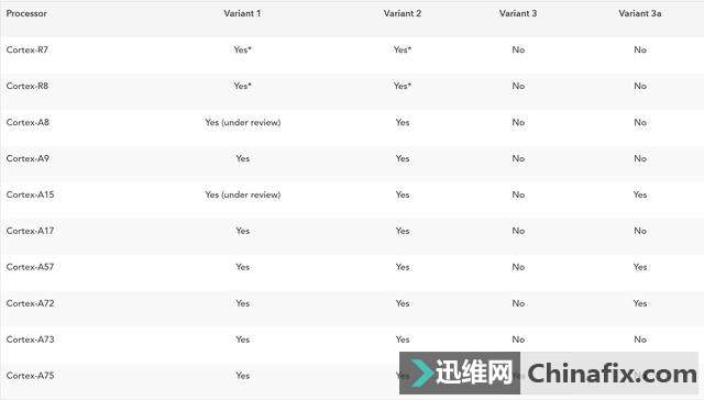

受到Spectre和Meltdown漏洞影响的ARM处理器架构规划表
  在这场开年戏中,另一个处理器巨头ARM受到的影响也不少,Cortex-A系从A8开始都会受到Spectre的影响,而A15、A57、A72和A75这些高性能结构也存在Meltdown漏洞,高通的ARM处理器也会受到影响。但ARM虽然公开了受到漏洞影响的处理器,但应对态度一般,虽然受影响最严重的A75可能会提供补丁,但A72等更老的架构ARM却认为没必要进行软件修正,难道是ARM觉得服务器市场无所谓了?不过Cortex-A75身为ARM的新王牌,在新年伊始就因为Meltdown将性能自砍一刀,而且手机文件IO、内存等性能本来就是相对弱项,相信未来的“旗舰”手机用户心里也不会好受。
