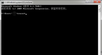

  1,用快捷键【Win】键+【R】键,打开运行,在运行输入框中输入“cmd”并点击回车;
tracert命令检测网络 图1

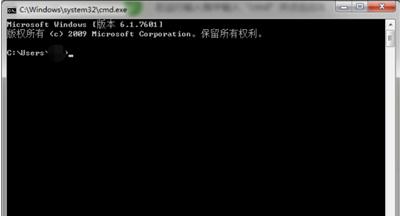

  2,windows命令提示符自动打开;
tracert命令检测网络 图2
  3,在命令提示符中输入tracert,我们将用这个命令来查看网络问题;
tracert命令检测网络 图3

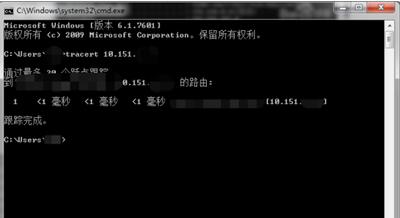

  4,我们首先跟踪一下本机的网卡地址,tracert+空格+本机IP地址;如果跟踪不到,或者速度很慢;请检查本地网络连接,或者检查网卡问题;
tracert命令检测网络 图4
