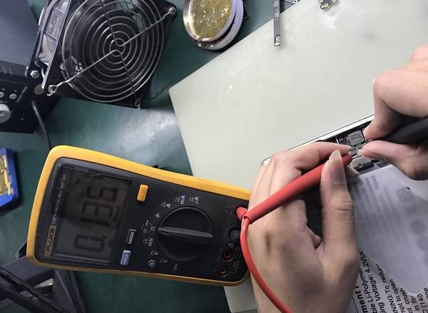

  拆开机子,亮屏的情况下,电源很烫,熏松香看到是最先融化的地方,以为是电源本身问题,直接更换一个,还是一样的现象。

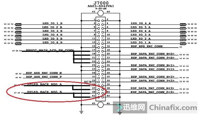

  拆开机子,测量显示座子J7000的 39  41脚位PPLED_BACK_REG_B对地阻值不正常。
iPad Air亮屏平板发烫 图3
iPad Air亮屏平板发烫 图4

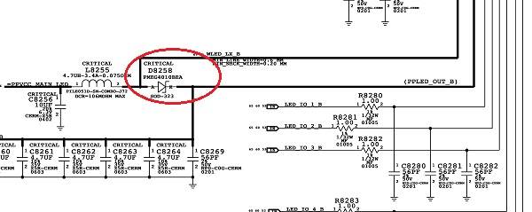

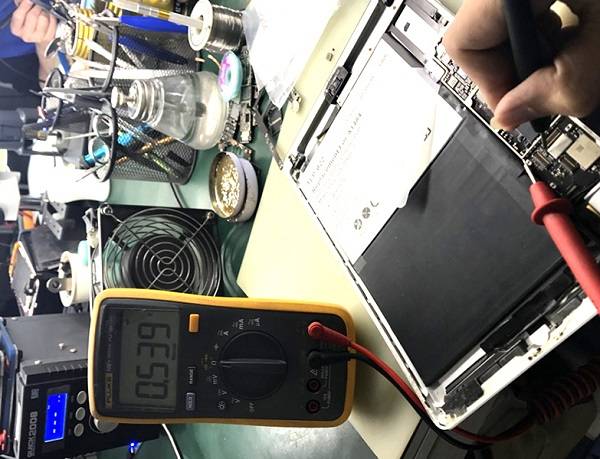

  往前查,测量发现D8258二极管断路了,正常的话有136的二极体值。
iPad Air亮屏平板发烫 图5

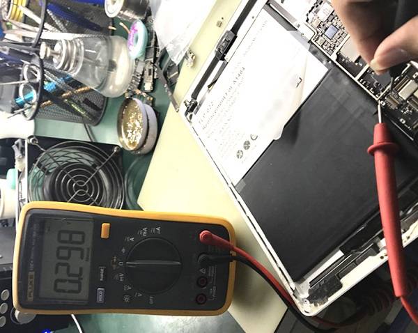

 iPad Air亮屏平板发烫 图6
  直接更换此二极管,测量正常。

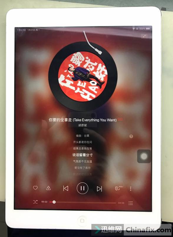

  装机测试,亮屏的情况下,也不发烫了,维修到此结束,此故障是D8258二极管损坏导致的亮屏机子发烫。
iPad Air亮屏平板发烫 图10
