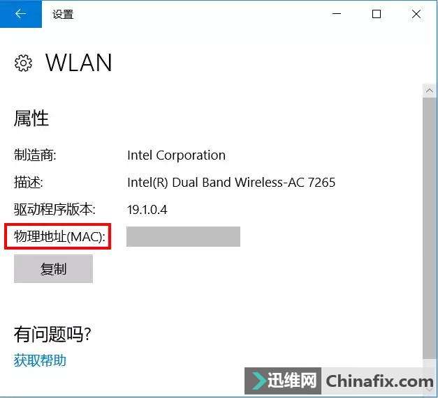

  首先找到需绑定设备的无线网卡MAC地址。以Win10系统机台为例:
  右击开始菜单点击【设置】,依次进入【网络和Internet】【WLAN】【硬件属性】查看【物理地址(MAC)】。

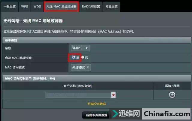

  然后在路由设置界面(华硕路由通常为【无线MAC地址过滤器】选项中)添加上述设备的MAC地址。这样,未绑定的设备就无法运用网络了。

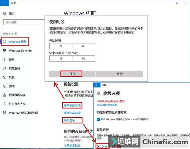

  此外,Win10系统还可以设置在 “非关键时间段”更新系统。
  依次点击【开始】【设置】【更新和安全】【Win更新】【更改运用时段】,设置想要避开系统更新的时间段,点击【保存】。
  还可以在【更改设置】选项下点击【高级选项】,【开启】暂停更新。

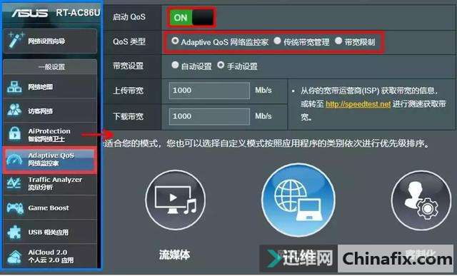

  可以通过路由器的带宽限制来合理分配资源,以带有QoS(Quality of Service)带宽优化功能的华硕路由器为例,可以在路由器【Adaptive QoS网络监控家】【带宽管理QoS】中【启动QoS】。
电脑网速慢该如何维修 图6
  【QoS类型】根据个人需要选择即可。
  其中【Adaptive QoS网络监控家】可以选择对应的模块,将其带宽优先级放在最优。
  比如选择【游戏】,那游戏类将会得到最优带宽。如果选择【客制化】,则可以手动拖动优先级。
