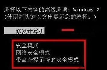

  二、怎么进入安全模式
  启动电脑,硬件完成自检后,立刻按F8键。这里列出了很多高级启动选项,一般情况我们选择进入普通的安全模式即可。另外,在计算机启动时按住Ctrl键不放,也可以进入“安全模式”启动系统。
电脑安全模式有什么用 图2
  如果你电脑正是运行中,也可以单击“开始/运行”--输入“msconfig”,然后在打开的窗口选择“一般”,再勾选“论断启动-仅加载基本设备驱动程序和服务”项,最后单击“使用/确定”并重新启动,系统即自动进入“安全模式”。
