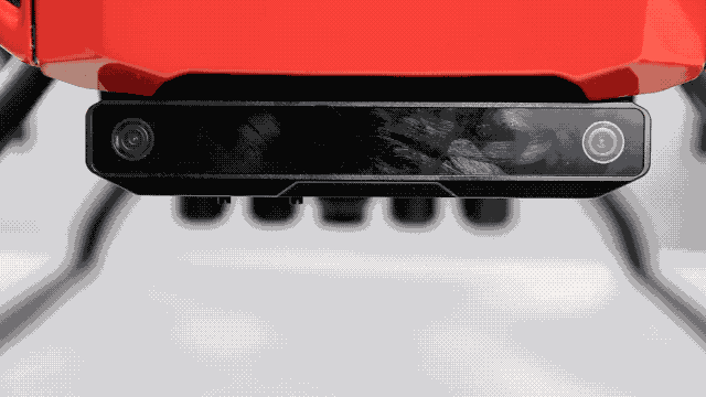

  空间感知系统清洁
植保无人机清洁保养 图3
  空间感知系统包含天目避障系统(选配)和毫米波雷达仿地系统。运用眼镜布、卫生纸等柔软的洁净物擦拭镜头,防止刮花镜头;对模块的外观进行擦拭,保持外观清洁。

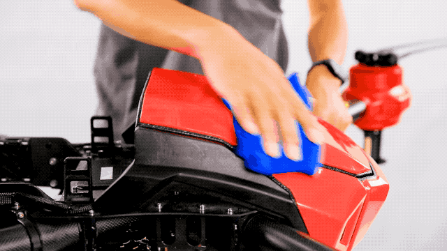

  机体结构清洁
植保无人机清洁保养 图4
  机体包括起落架、机臂、机头罩等。对于这些不含电子器件的部位可用湿抹布进行擦洗,擦洗过程中切记避免液体滴落到其他电子器件上。拧干抹布,将表面残留的水渍擦拭干净。

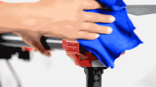

  动力系统清洁
植保无人机清洁保养 图5
  动力系统宝电调板、电机罩、螺旋桨。擦拭动力电调板、电机罩时,须先将抹布拧干,不可直接运用湿润的抹布,避免液体流入器件内。

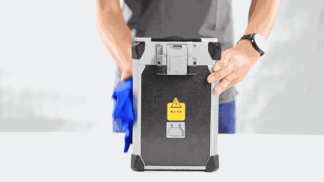

  智能电池清洁
植保无人机清洁保养 图6
  运用干净的抹布擦拭外表,及时去除表面沾染的液体。充满电后,放置在通风干燥的地方。
