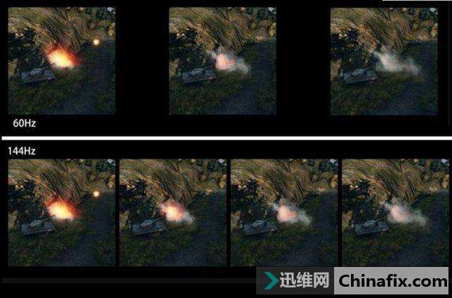

  小编以通俗方式讲解一下,一般来说,普通显示器的刷新率只有60Hz,也就是说在FPS竞技游戏中,每秒钟仅可以刷新60幅画面,即每秒60帧,如果您选用144Hz的显示器,那么每秒钟可以刷新144幅画面,即每秒144帧。也就是说,屏幕高刷新率使得游戏画面更加连贯,流畅。

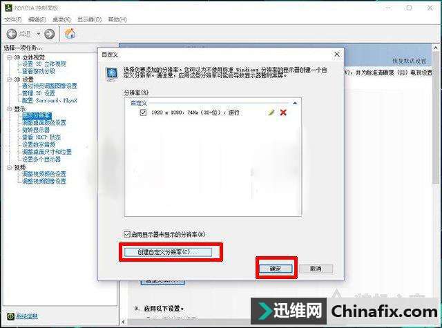

  1、这里我们以NVIDIA显卡(N卡)为例,鼠标右键桌面空白处选择“NVIDIA控制面板”,在NVIDIA控制面板界面中,我们点击“更改辨别率”,在右侧窗口中点击“自定义”按钮,如下图所示。
怎么调电脑屏幕刷新率 图3
  2、我们点击“创建自定义辨别率”按钮,并点击“确定”按钮,如下图所示。

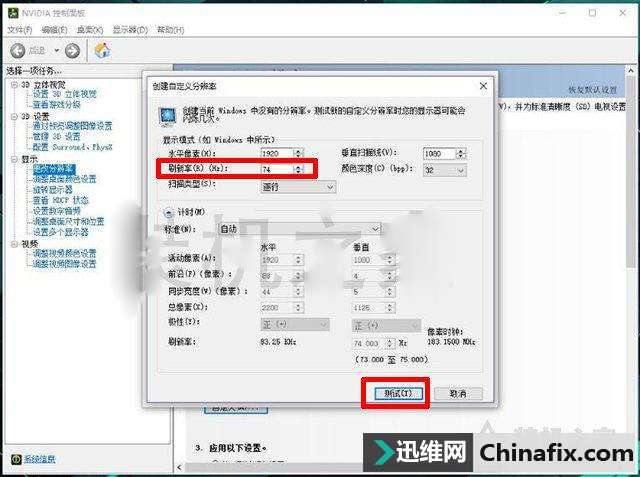

  3、找到刷新率,输入刷新率,建议设置从70Hz起,以5hz为单位向上调,不建议一下就调整为144Hz,几率很小,需要一步一步微调,直到找到合适的帧率。比如我们调到75Hz出现了黑屏或者花屏的情况下,说明并不合适,我们需要往下调整,如果我们调整到74Hz,一切正常,那么最佳无疑是74Hz,这就意味着我们显示器屏幕刷新率最高可超频至74Hz。
怎么调电脑屏幕刷新率 图5
  A卡可以在[RADEON驱动 - 显示器 - 更多设置 - 自定义辨别率]中进行设置。
