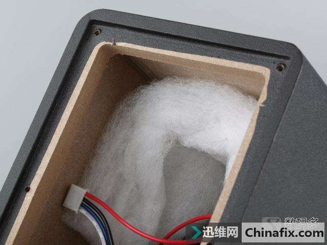

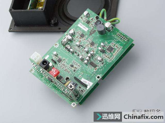

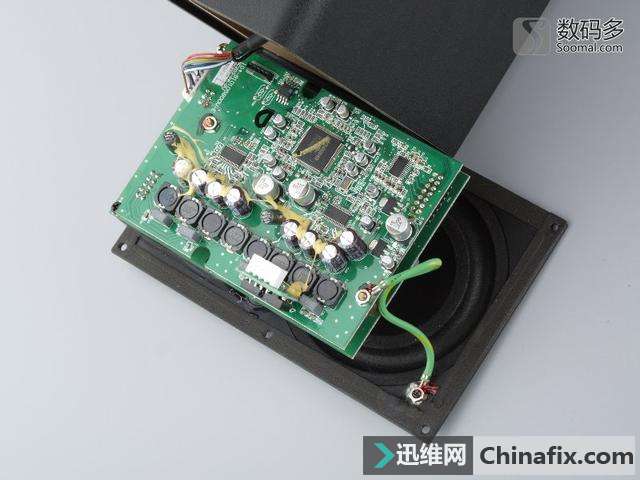

      EVE Audio SC203是一对非常小巧的2.0音箱,中低音单元只有3英寸,可以想象它的整体尺寸了。从由外之内的配置来看,这款SC203小音箱都挺值得研究。首先,在如此小尺寸下它运用了一只气动高音扬声器,音箱背面上部有一只3英寸的被动盆。由于中低音尺寸很小,所以音箱还预留了低音炮输出接口,并且做了软件分频控制规划。内置DSP控制似乎还有其他功能。从内部来看,SC203运用了D2 Audio的数字功放芯片和数字分频芯片,这家公司的芯片似乎我们以前不多见。它还可以支持USB的输入,运用CMedia的方案。当然,这一对小音箱的价格也不低,SC203和EVE Audio的大多数监听箱单声道规划按每只卖不一样,SC203是主副箱规划,售价4450元,其实并没有比更大尺寸的便宜多少。感谢网友提供送测样机,Soomal将于元月23日发布测评报告。

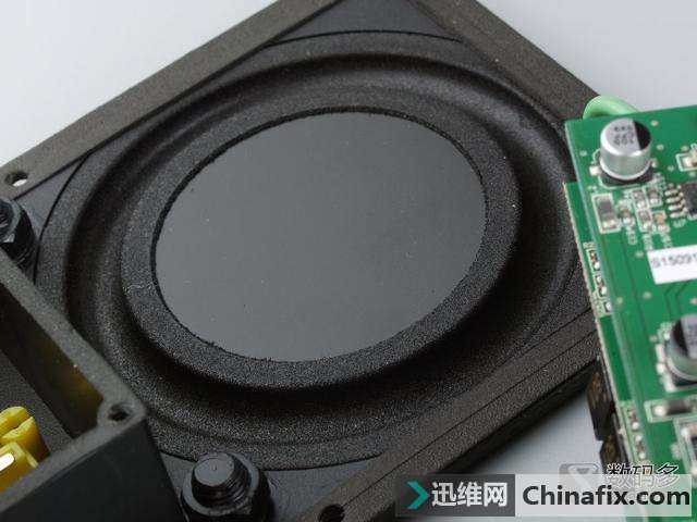

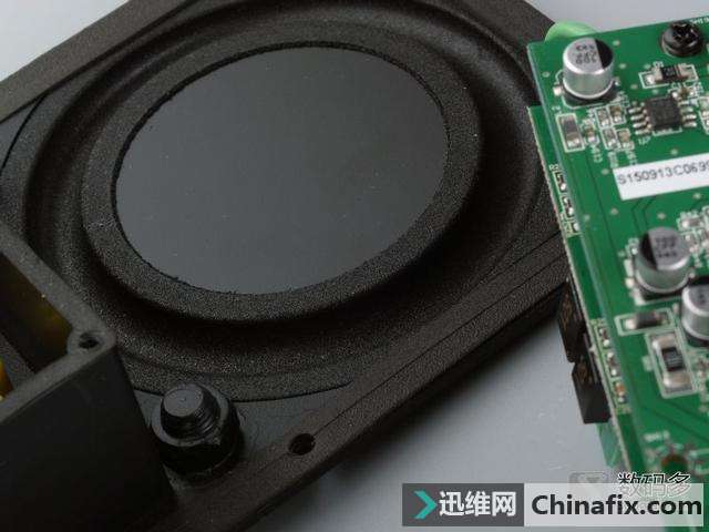

EVE Audio SilverCone SC203有源音箱-拆解-被动盆

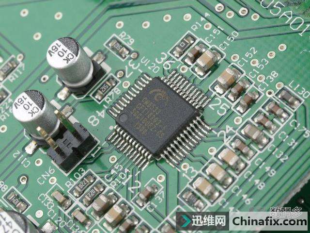

EVE Audio SilverCone SC203有源音箱-拆解-CMedia CM6533 USB音频控制芯片

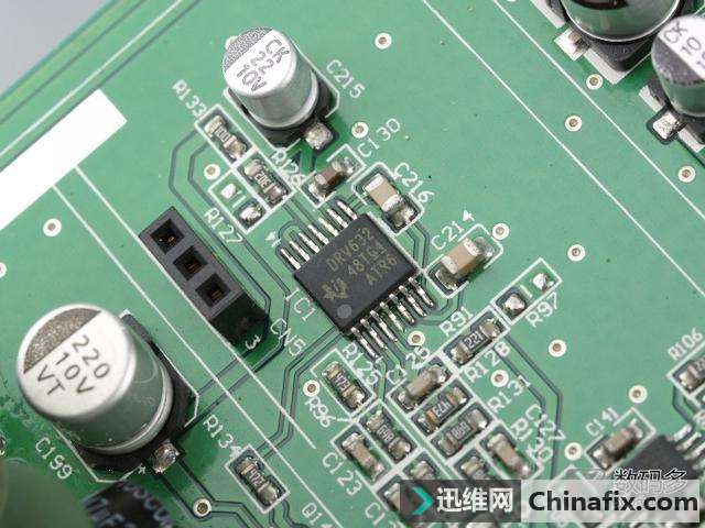

EVE Audio SilverCone SC203有源音箱-拆解-DRV632立体声线路驱动器

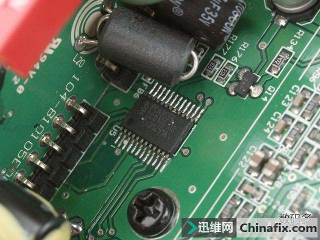

EVE Audio SilverCone SC203有源音箱-拆解-NXP PCA9555 I/O管理芯片

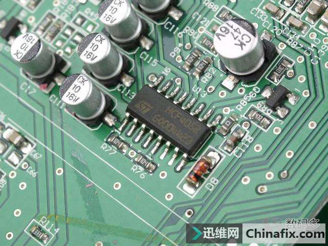

EVE Audio SilverCone SC203有源音箱-拆解-ST HCF4052 逻辑芯片

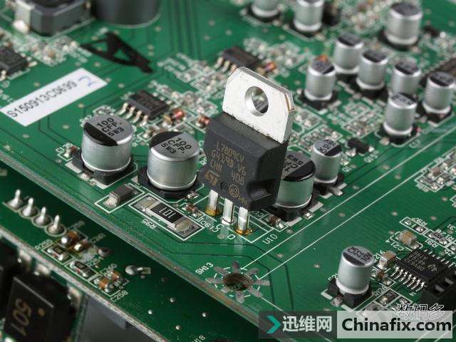

EVE Audio SilverCone SC203有源音箱-拆解-ST L7809稳压管

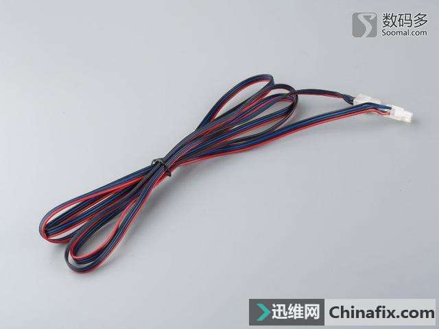

EVE Audio SilverCone SC203有源音箱-主副箱连接线
