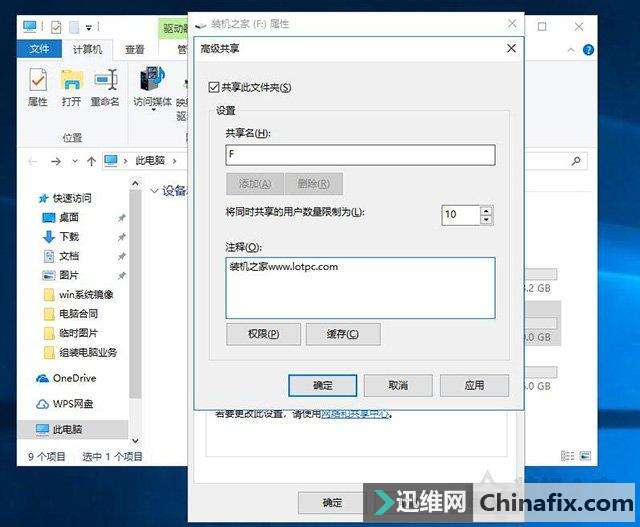

  勾选“共享此文件夹”,“同时共享的用户数量限制为”设置我们需要同时共享的用户数量,如果我们局域网中有10台电脑,想要同时访问,我们就填写10,我们点击“权限”按钮,如下图所示。
win10怎么共享文件夹 图4

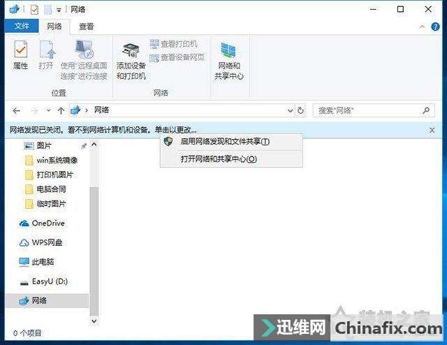

  如果提示“网络发现已关闭。看不到网络计算机和设置。单击以更改...”。我们在上面点击一下,再点击“启用网络发现和文件共享”,如下图所示。
win10怎么共享文件夹 图7

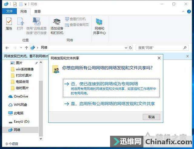

  选择“是,启用所有公用网络的网络发现和文件共享”,如下图所示。
win10怎么共享文件夹 图8
