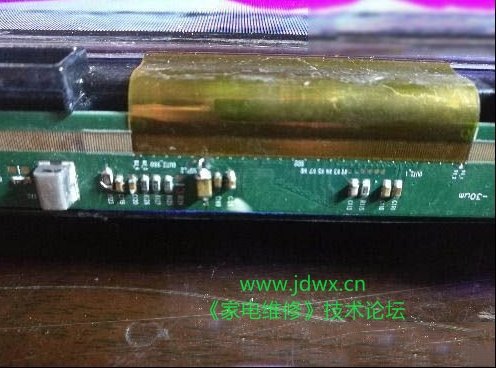

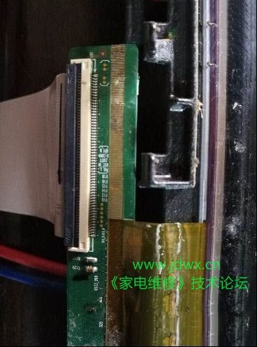

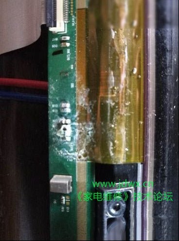

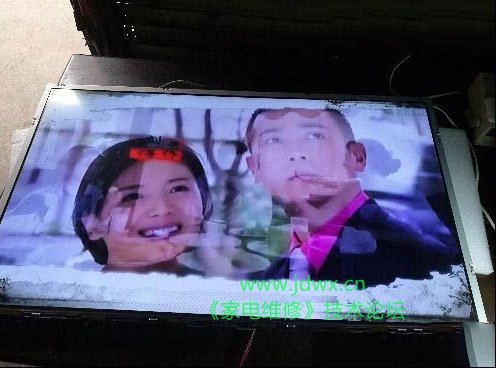

摘要: 收到同行送来的故障机壹台液晶电视,故障表现是开机灰屏有竖条,客户说是以前小孩子在家玩耍不小心把水撒进电视机里面,用了一段时间之后电视就不行了。拆开检查是屏边板进水,先用酒精清洗吹干,用万用表测量边板电阻 ...
    收到同行送来的故障机壹台液晶电视,故障表现是开机灰屏有竖条,客户说是以前小孩子在家玩耍不小心把水撒进电视机里面,用了一段时间之后电视就不行了。拆开检查是屏边板进水,先用酒精清洗吹干,用万用表测量边板电阻开路,电容短路,全部一起更换了之后故障修复,具体过程如下图所示。
