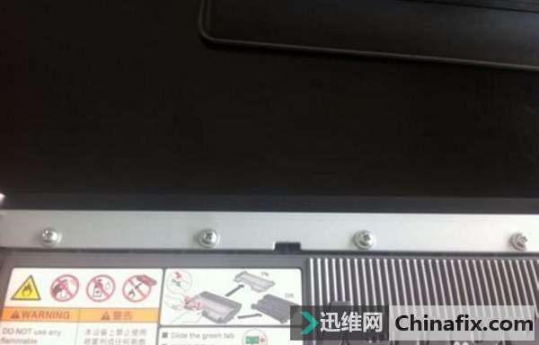

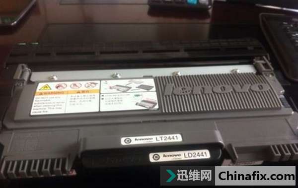

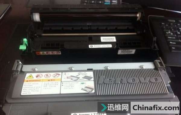

  2、取出鼓粉盒,分离硒鼓和粉盒(按那个绿色按钮)。

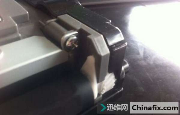

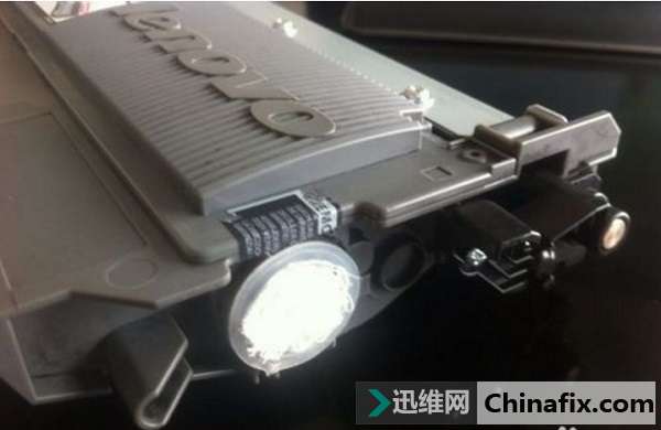

  拆掉这两个螺丝,并取掉全部塑料齿轮,记得照相以免忘记顺序。(小编已经拆开加了墨粉,这里就不再拆开了)。
联想打印机怎么换墨?联想M7400换墨粉的方法 图5

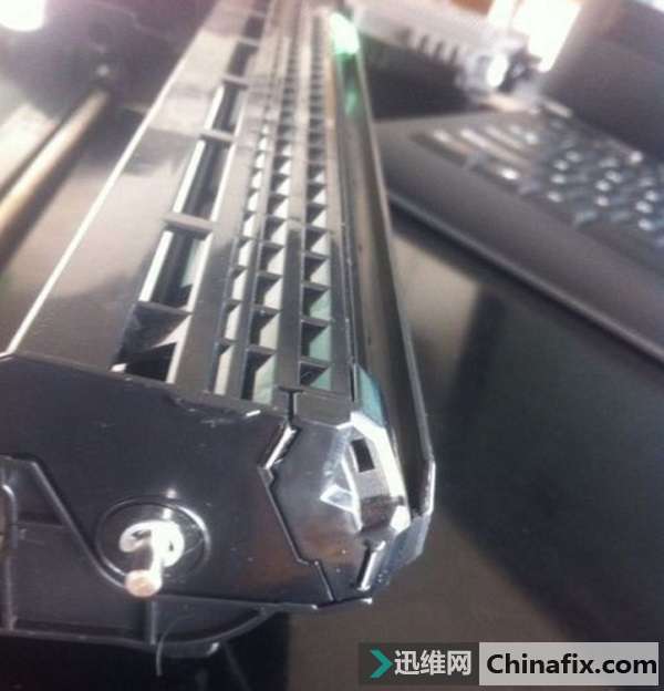

  取下黑色滚动棒,方法:用小螺丝刀顶住如图白色塑料,并将塑料向外翻转。

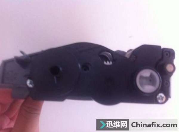

联想打印机怎么换墨?联想M7400换墨粉的方法 图6   拆掉如图四颗螺丝,取下档板。
联想打印机怎么换墨?联想M7400换墨粉的方法 图7
  将墨粉盖用螺丝刀插入边角,取下。
联想打印机怎么换墨?联想M7400换墨粉的方法 图8

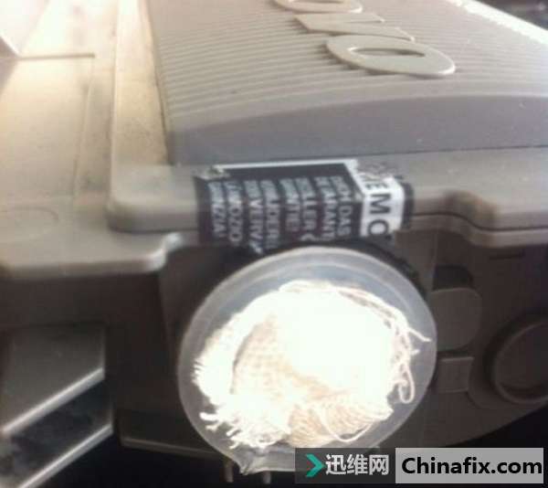

  先倒掉盒内多余的碳粉,再用吹风机吹。对着那个小口吹效果最好,尽量吹干净。然后将粉盒装回去,成拆开之前的样子,除了粉盖。然后就是加墨粉,粉嘴深入进去,不要到处撒,加粉后盖上粉盖,垫一团棉花堵住刚才被螺丝刀插出的小洞。到这里加粉完毕)用湿巾擦干净粘上的碳粉。

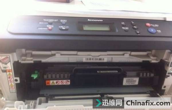

  装回鼓粉盒。(用同一品牌的粉,以后就只需要向粉盒倒粉就可以了)
第二步骤:显示清零
  1、1关机-2开机-3打开前盖-4清除返回键一次-5开始键一次-6上箭头十一次-7确认键一次-好完成。
  2、如果开机还显示碳粉含量低则按以下步骤进行:
  1关机-2开机+(修改设定)-3下翻84项 确认键-4下翻到显示PROCESS CHECK然后确认-5关机-6正常开机看到PROCES CHECK翻到 TONER CART RESET然后确定-7关机-8开机+按功能键 下翻84页然后按确定 看到CHECKER MODE OFF 然后按确定-9开机。
测试:
  不放入纸,直接按几次开始,取出鼓粉盒,看到滚动棒上有墨粉,证明一切ok。或者直接打印一张纸无异常就证明已ok。
