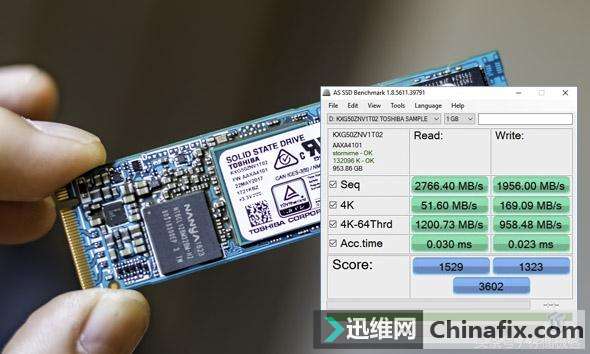

  而同样是3D闪存,ToshibaXG5连续读写2770/1960 MB/s,AS总分3600左右。二者相比差距十分显著。

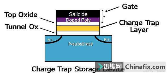

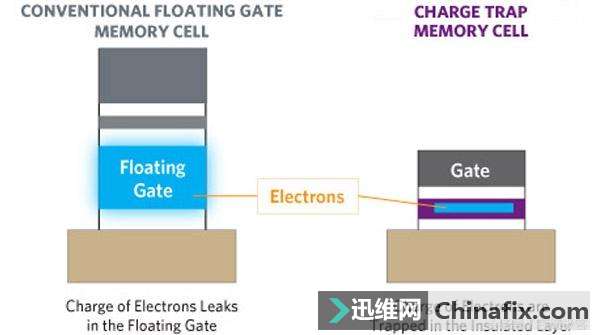

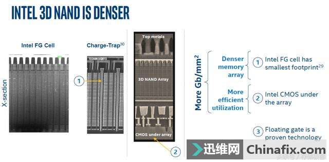

  虽然同为3D闪存,但结构上却存在分歧。Toshiba与三星运用了新的Charge Trap结构,而英特尔与美光继续沿用2D时代Floating Gate结构,这或许就成为不一样3D闪存性能不一样的一个源头。
  英特尔与美光运用老的Floating Gate(FG)最大优势在于成本,除了工艺转换难度小之外,单位芯片面积上可做到更大的容量从而降低成本,当然缺陷也非常显著:空有3D名头,却无高性能之实。
  FG结构在2D闪存时代就已经显示出一项劣势:由于存在写入干扰,写入过程必须被打乱成多个步骤完成。Charge Trap则不存在这种问题,一步编程(写入)有效提升了性能。

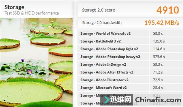

  ToshibaBiCS 64层堆叠闪存TR200 240G:PC Mark 8储存测验成绩4910。
  虽然从PC Mark 8分数上看二者相差不大,但注意各子项成绩你会发现Intel/美光只在Phtoshop Heavy一项抢到一些分数,其他各项包括游戏启动、基础规划和办公使用软件的效能都不如ToshibaTR200。原因除了闪存自身性能之外,Intel/美光的3D TLC运用了全盘SLC模式,这个模式的优点是空盘时写入快一些,缺点是随着固态硬盘越用越满,速度也会不断下降。

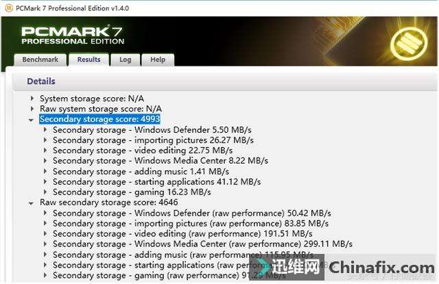

  再来看PC Mark 7测验的对比,Intel/美光3D TLC的RAW分比标准分值低,说明该盘在重负载下性能下滑显著。

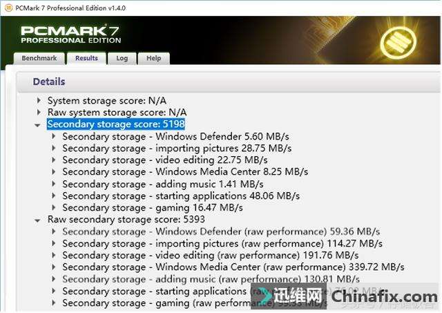

  反观ToshibaTR200 240G,标准分值比对方更高,同时RAW分值比标准分更高,说明家用运用条件下用的越狠速度越快。
