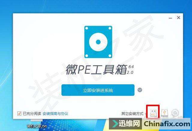

  1、需要准备一个U盘,并找另收到其他维修同行的一台电脑制作U盘启动工具;微PE工具箱分为两个版本,即32位和64位,我们根据自己的系统来选择,例如我们的系统是64位,就选择64位版本的微PE工具箱,我们双击打开下载好的微PE工具箱软件,如下图所示。
开机密码忘了如何维修 图2
  2、弹出微PE工具箱的主界面之后,我们选择其它安装方式的U盘图标,将微PE工具箱安装到你的U盘中。

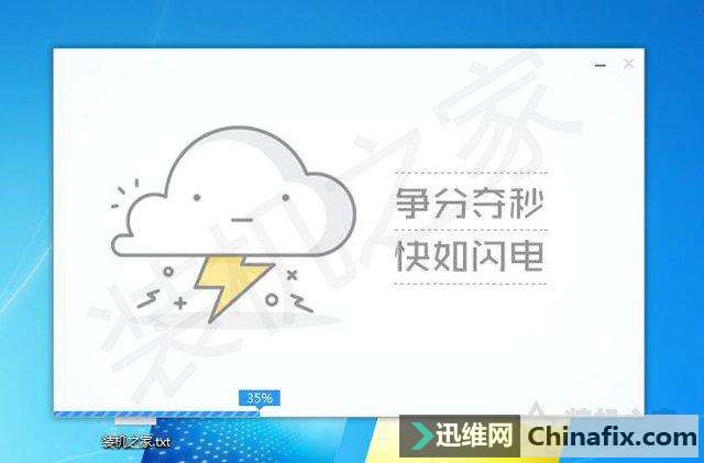

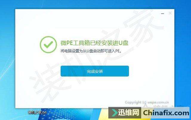

  4、稍等片刻,等待安装完毕。
开机密码忘了如何维修 图5
  5、直到提示“微PE工具箱已经安装进U盘”,我们点击完成安装按钮,U盘PE工具制作完毕。

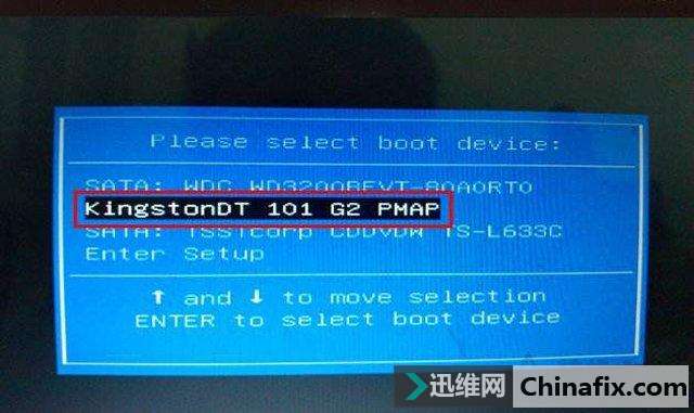

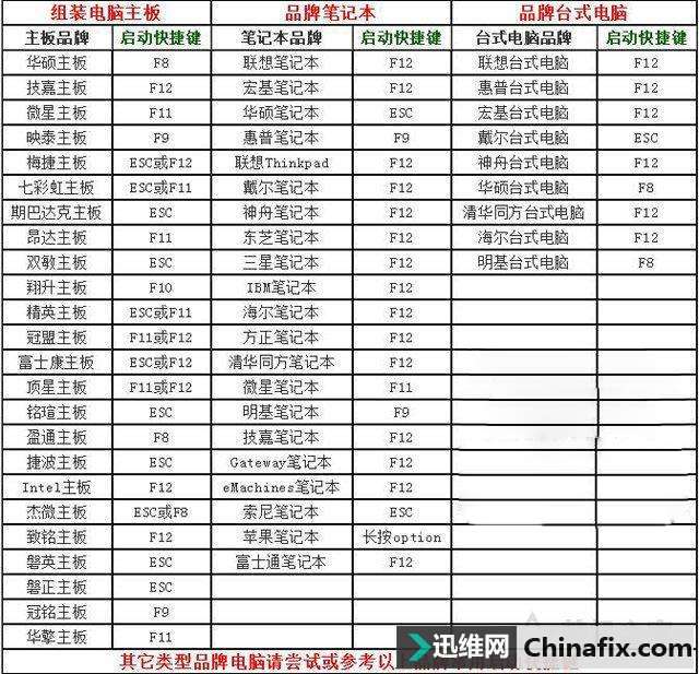

  6、我们将U盘插到电脑上,这里小编的电脑是组装电脑,主板为华硕品牌的,所以启动快捷键是F8键。我们将需要pojie的电脑进行开机,再开机的一瞬间,反复按下F8键,即可进入启动快捷界面中。如果您是其它品牌的主板或者其它品牌的台式电脑、笔记本可以参考如下电脑启动快捷键大全。
开机密码忘了如何维修 图7  7、如下图就是我们进入到电脑启动快捷选项中,选择你的U盘,即可进入PE系统中,如下图所示。
开机密码忘了如何维修 图8

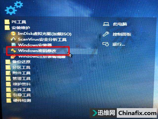

  8、进入到U盘的PE系统中之后,我们点击桌面左下角的开始菜单,再点击所有程序,展开安装维护,并点击“Win密码修改”,如下图所示。
开机密码忘了如何维修 图9

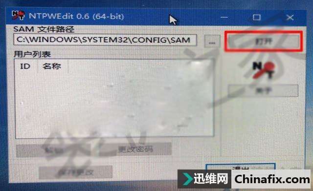

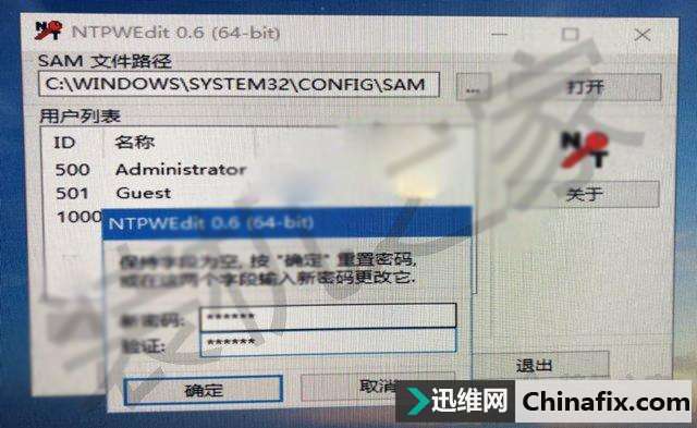

  9、这时会弹出NTPWEdit软件,微PE中内置的NTPWEdit软件版本是0.6,貌似这个版本只支持WinXP、 Win2003、Vista、 Win7、 Win8,好像NTPWEdit 0.7才支持Win10,如果您是Win10系统,可以去网上下载一个NTPWEdit 0.7版本的放到U盘中,进入到PE系统中运用。装机之家小编的系统是Win7,运用NTPWEdit 0.6版本的软件完全没有问题。
  SAM文件路径默认就是C:\WINDOWS\SYSTEM32\CONFIG\SAM,SAM文件说白了就是Win存放密码的数据库文件,我们点击“打开”按钮,如下图所示。
开机密码忘了如何维修 图10

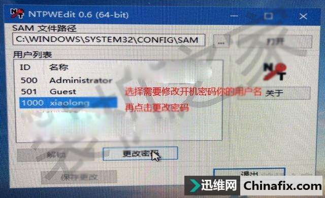

  10、点击“打开”按钮之后,就会弹出用户列表,所谓的用户列表就是我们Win系统登录用户名称,我们选择需要修改开机密码的用户名,点击“更改密码”按钮,如下图所示。
开机密码忘了如何维修 图11
  11、这时会弹出新密码修改的地方,我们填写新的密码,验证填写的与新的密码一致即可,并点击确定按钮,如下图所示。
开机密码忘了如何维修 图12

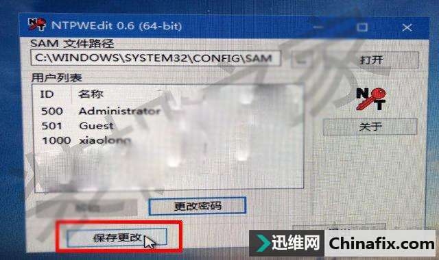

  12、完成密码修改之后,我们点击“保存设置”,忘记的密码又重新设置了新的密码。
开机密码忘了如何维修 图13
  我们重新启动电脑,输入新的密码就可以进入系统了!大功告成!
