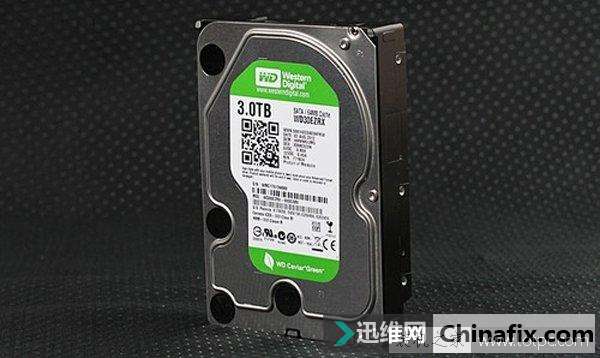

  1、机械硬盘(HDD)
  是一款传统式硬盘,在没有固态硬盘之前都是搭配的机械硬盘,现在装机搭配机械硬盘多数作为储存副盘。机械硬盘的结构主要是由一个或者多个铝制或者玻璃制成的磁性碟片、磁头、转轴、磁头控制器、控制电机、数据转换器、接口以及缓存等几个部分组成。在机械硬盘在工作的时候,磁头悬浮在高速旋转的磁性碟片上进行读写数据。
硬盘选购知识科普:如何挑选合适的硬盘(图2)
  优点主要是容量大,价格便宜,技术成熟,硬盘破坏可做数据恢复,而缺点主要是速度相比固态硬盘要慢,发热大,噪音大,防震抗摔性差。

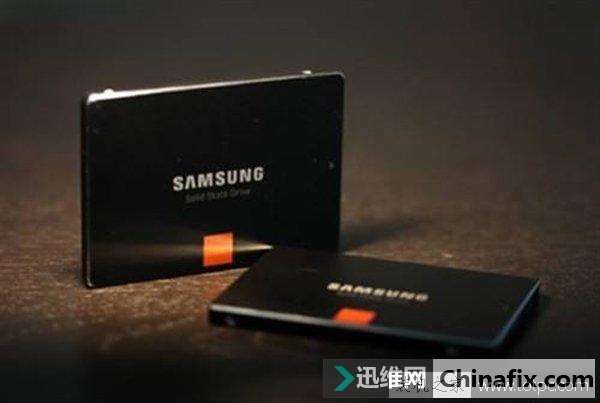

  2、固态硬盘(SSD)
  固态硬盘是在机械硬盘之后推出的一款新型硬盘,也是现在装机首选硬盘之一,都是设为主盘运用,大大提升系统速度。固态硬盘主要是由多个闪存芯片加主控以及缓存组成的阵列式储存,属于以固态电子储存芯片阵列制成的一种硬盘。
硬盘选购知识科普:如何挑选合适的硬盘(图3)
  优点主要是相比机械硬盘,读取速度更快,寻道时间更小,能够提升系统、软件、游戏等读写速度,静音、防震抗摔性佳,低功耗、轻便、发热小。而缺点主要是价格偏贵、容量较小,大储存需要的时候,往往需要搭配机械硬盘来运用。

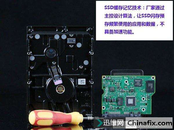

  3、混合硬盘(SSHD)
  混合硬盘相当于机械硬盘和固态硬盘的结合产品,采用容量较小的闪存颗粒作为储存常用文件,而磁盘才是最为重要的储存介质,而闪存仅仅是起了缓冲的作用,将更多的常用文件保存到闪存内减小寻道时间,从而提升效率。
硬盘选购知识科普:如何挑选合适的硬盘(图4)
  混合硬盘优缺点主要是读写速度相比机械硬盘要快,但是速度不如固态硬盘,与机械硬盘同样,发热显著,有显著噪音,有震动。

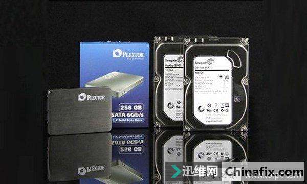

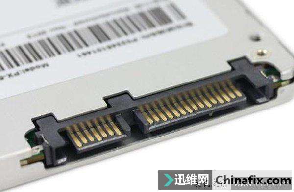

四、硬盘选购的接口
  机械硬盘现在都是SATA3接口,而固态硬盘常见的有:SATA 3接口,PCI-E接口,M.2接口,其中M.2之间也有不一样的规格,主要由2242、2260、2280三种规格。
硬盘选购知识科普:如何挑选合适的硬盘(图5)
  SATA3接口的固态硬盘是现在运用广泛的,而M.2接口固态硬盘慢慢主流起来,而PCI-E接口一般运用在高端机上,拥有更高的速度体验。

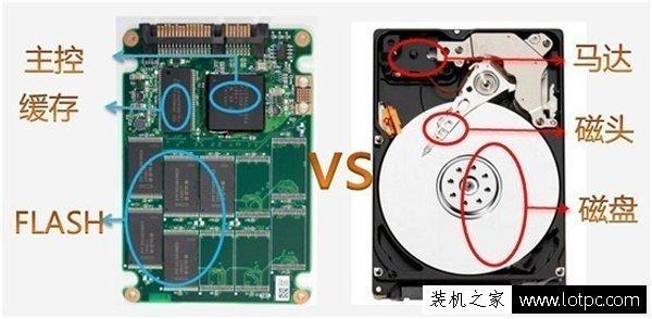

是什么决定了固态硬盘和机械硬盘速度?
  固态硬盘主要是颗粒与主控,固态的颗粒与主控好坏决定了一款固态硬盘的性能,颗粒与主控越好,无疑固态硬盘的速度越强。

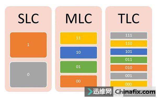

  SSD的颗粒的传统分类:SLC、MLC、TLC,SLC颗粒要强于MLC,而MLC颗粒又强于TLC,不过SLC颗粒在现在市场基本很少,(装机之家原创)主要是价格偏贵,现在中高端的固态还是MLC颗粒的天下,而TLC颗粒成本较低,性能与寿命不如MLC,定位市场入门级固态硬盘。
硬盘选购知识科普:如何挑选合适的硬盘(图7)
  SLC = Single-Level Cell ,即1bit/cell,速度快寿命长,价格超贵(约MLC 3倍以上的价格),约10万次擦写寿命。
  MLC = Multi-Level Cell,即2bit/cell,速度一般寿命一般,价格一般,约1000--3000次擦写寿命。
  TLC = Trinary-Level Cell,即3bit/cell,也有Flash厂家叫8LC,速度慢寿命短,价格便宜,约1000次擦写寿命。
  主流主控品牌:群联、Marvell、三星、台系主控(常见的台系主控包括慧荣Silicon Motion和智微Jmicron以及群联Phison三家公司,现在相当多的固态硬盘厂家都在用这三家的主控,主要是因为成本低廉相当受各大固态厂家喜爱。)等,而这类主控品牌中,主控芯片又有众多型号,不一样型号性能也有很大不一样,小编就不一一介绍。
  机械硬盘影响磁盘速度的主要原因还是缓存的大小,缓存越大磁头读写命中率越高,速度也就越快。此外转速快的比转速慢的读写速度要快点,但是机械硬盘在高转速的同时会带来温升快、温度高、磨损快,因此会更加容易破坏硬盘,建议转速容量相同的磁盘宜选择缓存大获选低转速高缓存的,此外还有硬盘的单碟容量(单碟容量越大性能越高)、接口对性能也有影响。
