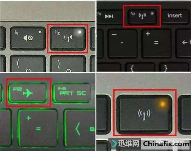

  笔记本无线开关一般为“信号”或“飞机”标识,开关方式分为以下几种:
  ①单独按键类:按动或拨动无线开关开启
win10无法联网 图2
  注:打开时,指示灯通常为白色或蓝色;关闭时,指示灯通常为橙色或不亮(“飞机”标识无指示灯)。
  ②键盘热键类:通过热键(F10或F12)开启或关闭无线
  注:BIOS中关闭了Action Key则需Fn+F10或Fn+F12来开启关闭。

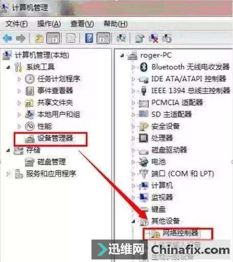

  3、查看网卡驱动是否正常
  驱动问题也会导致网络连接异常,如出现叹号或问号,则需更新驱动(有时显示正常,也可更新看下)。
win10无法联网 图4
  方式:右键“此电脑”“管理”“设备管理器”,即可查看(Win7 - 计算机;Win8/8.1 - 这台电脑)。

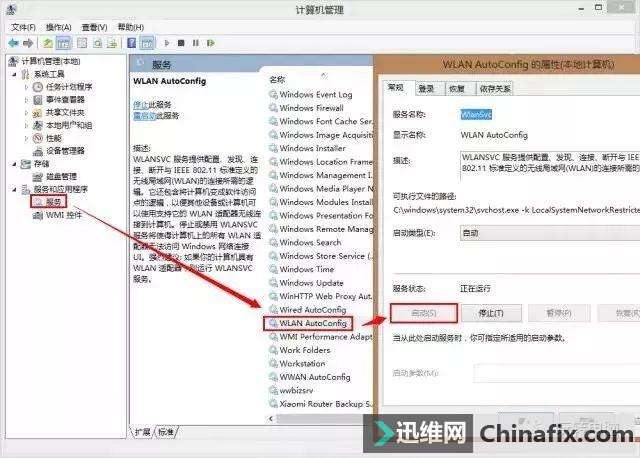

  4、查看无线服务是否开启
  按步骤3方式打开“设备管理器”“服务和使用程序”“服务”“Wlan Auto Config ” 确认为自动和启动。
win10无法联网 图5

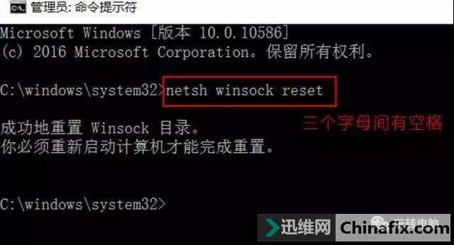

  5、winsock命令重置网络
  “无线无法上网”、“连接网络提示‘受限’”或“显示网络已连接,无法上网”可通过重置“winsock”来搞定问题,具体操作方式如下:
win10无法联网 图6
  ⑴点击开始菜单栏,直接输入“cmd”,右键“以管理员身份运行”打开命令提示符窗口;
  ⑵之后输入命令 netsh winsock reset完成后,按回车键(Enter)运行命令即可。
  重置网络之后,重新启动电脑,一般win10无法联网问题就搞定了。
