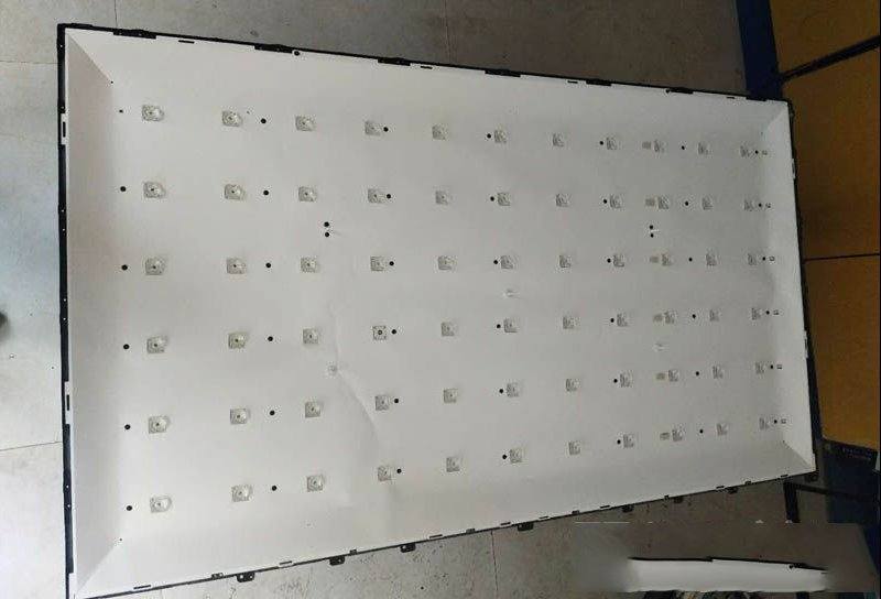

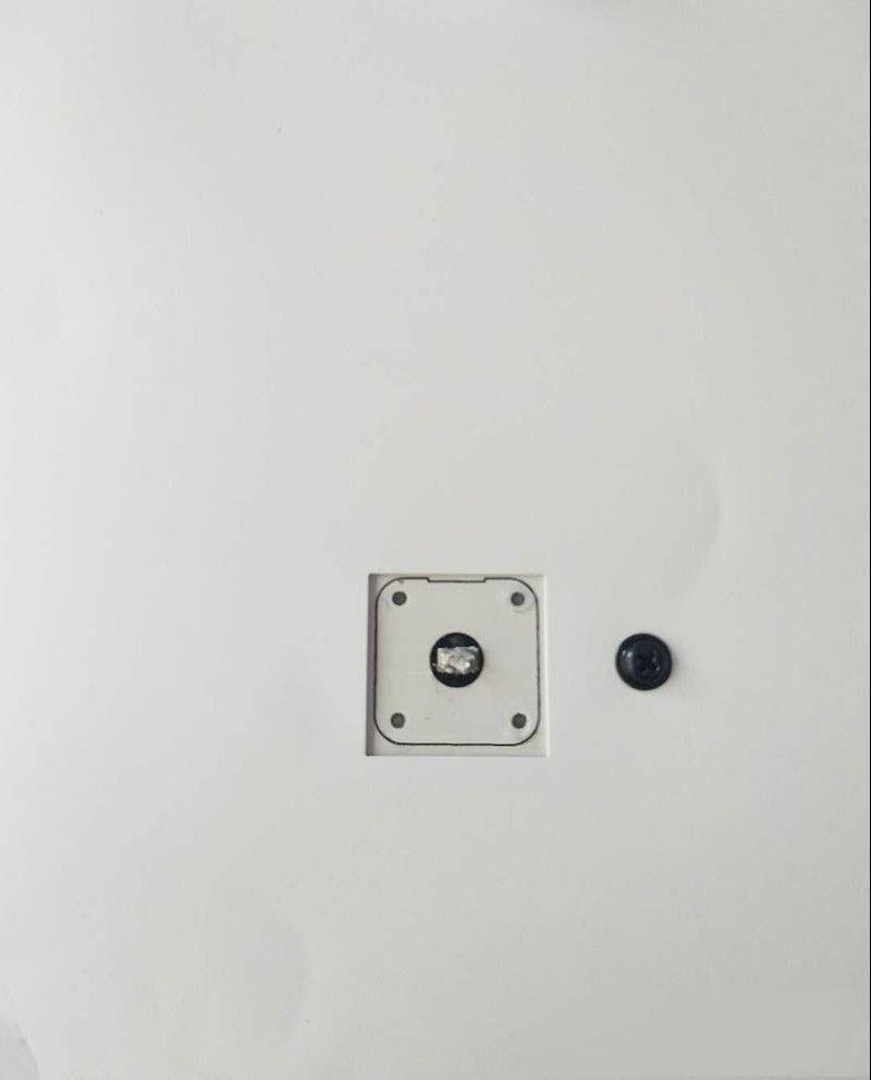

    收到同行送来的故障机壹台康佳LED49F1500N液晶电视,故障表现为开机红灯闪烁熄灭,屏幕一直黑屏,但有伴音,此故障一般为背光电路故障或灯条坏,背光驱动管理芯片为L6599AD,测量led灯座电压为0V,芯片7脚有1.6V,12脚有13.6V其他引脚均无电压,怀疑芯片损坏,某宝买了两个L6599D芯片,卖家说通用,换上一个1脚有2v,3脚2.2v,4脚2v,5脚2v,11脚有6v,电压出来了,满怀信心开机还是黑屏,看来只有拆屏了,这么大的屏实在不想拆,拆开后发现此机原来也修过,有个灯珠帽没有,中间就是一坨锡,用自制的灯条测试工具测了下灯条,有个灯珠坏了,于是再买了2条灯条连上次的一起换了,装好开机还是黑屏,再测L6599D除了芯片7脚有1.6v,12脚有13.6v其他引脚又没有电压了,人都要崩溃,看来要换板了,网上查了下这种三合一板都卖200多,不死心继续查资料,有人说L6599AD和L6599D用作背光驱动时不能互换,于是再把拆下的L6599AD装回去开机久违的背光终于亮了。
