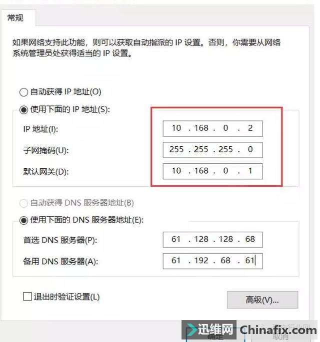

  二、局域网IP地址冲突搞定方案
  方案一、逐一排查
  这是最原始的方式,就是发生IP地址冲突时,在局域网内,挨着每台计算机查看,找到与其冲突的计算机后修改IP地址就可以了。不过这样比较耗时间,也不合适在大型局域网中运用,只适合在很小的网络环境中采用。

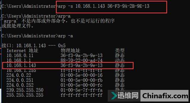

  方案二、MAC地址绑定
  1、检查本地计算机的MAC并绑定:通过在本地计算机系统中运行Winipcfg/all,即可测知网卡的MAC地址。
  那么如何绑定ip地址与mac物理地址呢?
  首先输入cmd进入命令配置符,然后输入命令ipconfig/all,查看本机ip及mac地址情况。
ip地址发生冲突如何维修 图3
  输入字符串命令“arp -s 10.168.1.1 34-F3-9A-2B-9E-13“,即可绑定。
ip地址发生冲突如何维修 图4
  紧接着输入命令arp -a查询绑定是否成功。
  很显著,默认网关地址10.168.1.143就被成功绑定36-F3-9A-2B-9E-13, MAC地址上了,其他工作站日后上网时如果抢用10.168.1.143地址时,就会出现无法上网的问题现象,如此一来整个局域网的运行稳定性就能得到保证了。

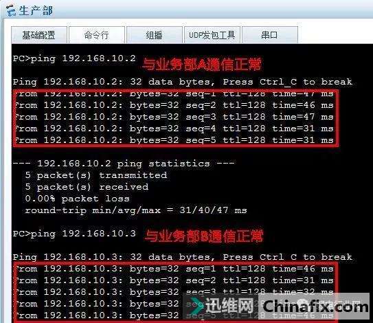

  3、测验结果
  业务部A测验结果,业务部B相似。
ip地址发生冲突如何维修 图6
  生产部测验结果。

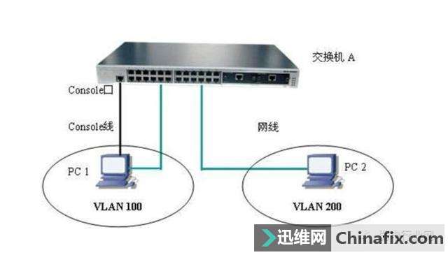

  方案四:划分vlan
  虽然可以用交换机来实现网段隔离,从而在一定程度上避免IP地址冲突的发生,但它仍不能防止由于同一个端口下的网段内用户配置错误而引起的IP地址冲突。更好的搞定方式就是,利用交换机来划分VLAN,再利用MAC地址绑定的方式来综合处理。
ip地址发生冲突如何维修 图8
