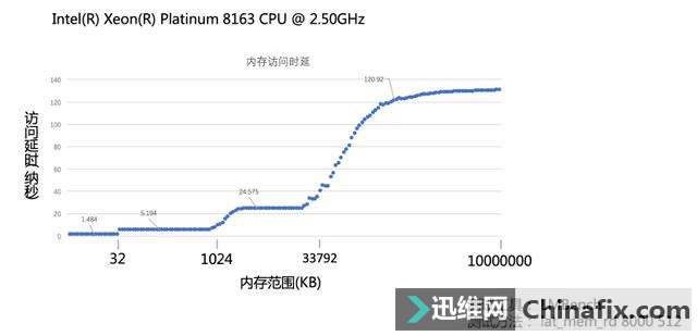

  2. 内存与时延
  显然,越靠近处理器,取数据的速度越块,通过LMBench进行了读数延迟的测验。
内存性能指什么 图2
  从上图可以看出:
Intel(R) Xeon(R) Platinum 8163 处理器 @ 2.50GHz 这款处理器的L1D Cache,L1I Cache为32KB,而L2 Cache为1M,L3为32M;在对应的Cache中,时延是稳定的;不一样缓存的时延呈现指数级增长;
  所以我们在写业务代码的时候,如果想要更快地提升效率,那么使得计算更加贴近处理器则可以获得更好的性能。但是从上图也可以看出,内存的时延都是纳秒为单位,而实际业务中都是毫秒为单位,优化的重点应该是那些以毫秒为单位的运算,而内存时延优化这块则是长尾部分。

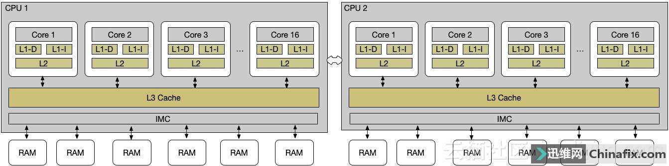

  为了了解内存带宽,有必要去了解下内存与处理器的架构,早期的处理器与内存的架构还需要经过北桥总线,现在处理器与内存直接已经不需要北桥,直接通过处理器的内存控制器(IMC)进行内存读取操作:
