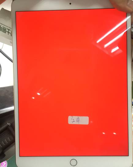

  在这里给大家接收客户收到其他维修同行的一台ipad Pro,故障表现为是平板开机红屏重启,红屏也是少见,不知道大家有没有遇到过,一起来看看该如何维修吧!
ipad Pro平板开机红屏重启检修思路 图1
  今天接到收到其他维修同行的一台 ipad pro 客户描述开机红屏找重启,虽然ipad pro的图纸还没有,但根据经验ipad出现红屏蓝屏都是由硬盘损坏引起的,所以直接就把硬盘干下来放到硬盘测试架上读取发现数据无法读取出来,确认硬盘损坏,更换一个硬盘。

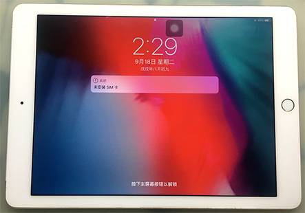

ipad Pro平板开机红屏重启检修思路 图2
  更换完硬盘后刷了个机OK,故障机修到这里,终于修好值得探讨。。
ipad Pro平板开机红屏重启检修思路 图3
