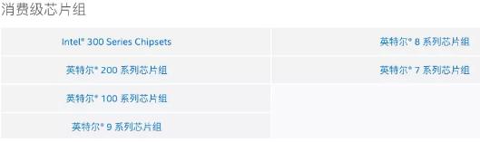

  Intel:主板芯片组有两个维度,一个是等级维度,一个是系列维度。
  系列维度可以理解为一代一代的,Intel消费级芯片组主要经历了六代,每一代支持的处理器有可能不一样,支持的内存代数也有可能不一样,技术先进性也不一样,总的来说是越往后越先进,功能越强大。
电脑主板型号如何分辨 图2

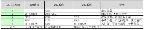

  而等级维度代表的是该系列里面,性能等级又有一些不一样,虽然在部分型号里面不是绝对,但是总体上还是可以代表下面的等级划分:
  Intel主板芯片组有四个等级,X/Z/B/H。
  X字母开头:最高级,用来搭配高端处理器,一般处理器型号后缀有"X"字母。比如X299主板,那么就可以搭配i9-7960X或者i7-7800X。
  Z字母开头:次高端,Z字母开头的主板都支持超频,搭配的处理器一般带有"K"字母后缀,比如Z370主板,就能搭配i5-8600K或者i7-8700K。
  B字母开头:中端主流,这种主板不支持超频,B开头的主板性价比最高,主要搭配不带K字母后缀的处理器,比如B360,就能运用i3-8100、i5-8500、i7-8700。
  H字母开头:入门级,不支持超频,价格非常便宜,当然,H字母开头不代表都是低端产品,比如H310和H370,第二个数字越高,规格就越高,H370就相当于不能超频的Z370主板。
  下面这张图,一目了然看清楚两个维度。
电脑主板型号如何分辨 图3
  所以其实主板芯片组的选择很简单,哪一代处理器就选择哪个系列,然后如果超频就选择Z开头的,普通的就用B开头的,便宜的就用H开头的,大体上是这个原则。
