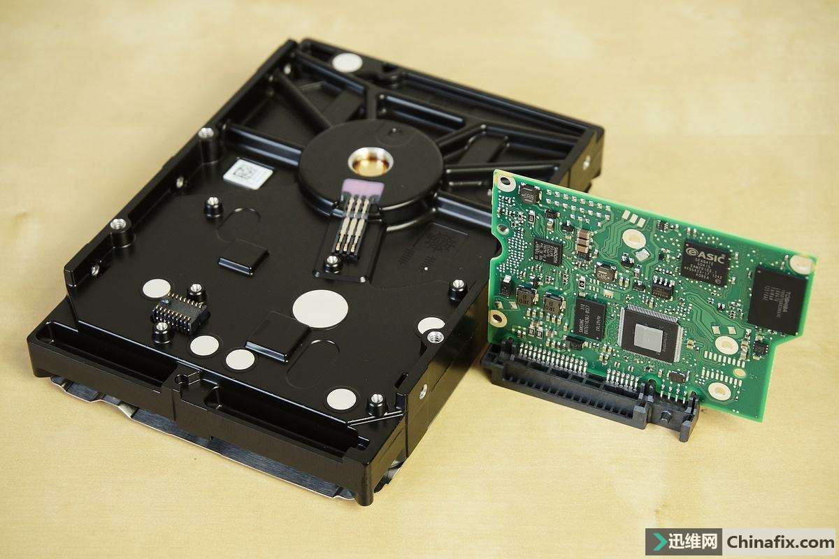

      掉盘,即硬盘忽然无法被电脑识别。掉盘是我们经常遇到的问题,尤其是电脑配置较老的玩家。下面我们一起来看看导致硬盘掉盘的原因有哪些?
硬盘掉盘的原因 图1
  【1】硬盘的电源线接触不良。
  【2】硬盘的数据线接触不良。
  【3】主板芯片组(或南桥芯片)问题。
  【4】硬盘MBR、GPT破坏。
  【5】硬盘(SSD)的FTL错误。
  【6】硬盘质量不过关,或者寿命快到了,出现大量坏块坏道。
  引起掉盘的原因众多。其中接触不良、硬盘MBR/GPT破坏、硬盘FTL错误是主要原因。那么我们怎样尽量避免硬盘出现掉盘的情况呢?我们运用硬盘时应该注意以下问题:
