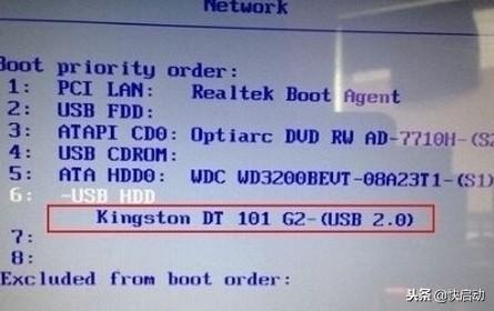

  我们可以通过制作个pe工具pojie电脑开机密码,具体方式如下:
  1、将制作好的u盘启动盘插入电脑接口,开机按快捷键进入启动菜单中,选择u盘启动即可,如下图所示:

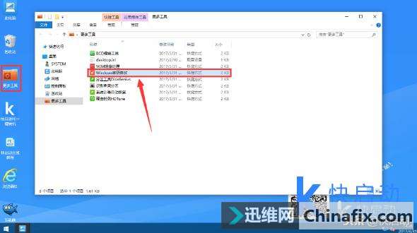

  2、进入快启动win10pe系统中,双击桌面上“更多工具”,运行文件夹中的“win密码修改”,如下图所示:

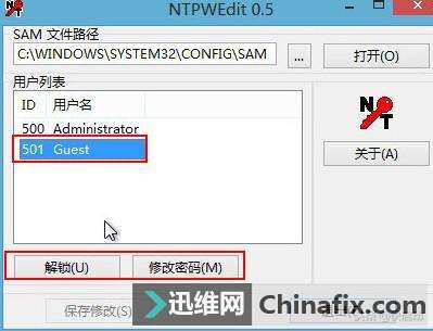

  3、随后进入NTPWEdit工具界面,我们点击“打开”来获得用户账户,如下图所示:
电脑开机密码忘记了如何维修 图4
  4、因为我们需要修改密码,因此先选中自己运用的账户,接着点击下方的“解锁”,然后点击“修改密码”,如下图所示:
电脑开机密码忘记了如何维修 图5
  5、在弹出的窗口中输入新密码,然后输入确认密码,最后点击“确认”,如下图所示:(也可以选择不输入,不输入的话就是设置密码为空也就是不设置密码)
