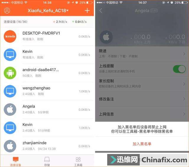

  最直接的方式就是查看路由器当前连接无线WiFi的设备数量,打开腾达管理APP“Tenda 无线WiFi”即可查看。如果发现在线设备数量比家里的设备数量多,那么你家网肯定是被蹭了!

  一般支持APP管理的路由器都配备“一键拉入黑名单”的功能,当发现有陌生设备连接了家里的无线WiFi时,通过“Tenda 无线WiFi”管理APP可进行一键拉黑,拉黑后,该设备再也无法蹭网。
