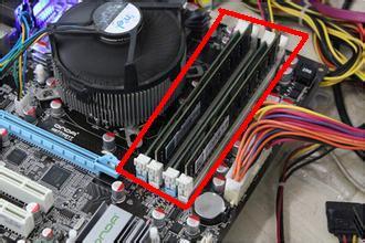

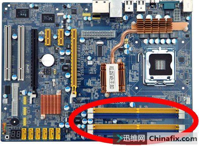

电脑内存位置

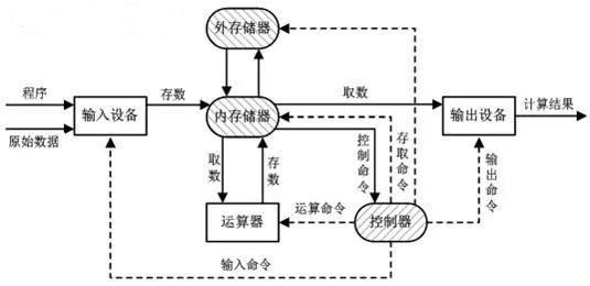

  内存也被称为内储存器,其作用是用于暂时存放处理器中的运算数据,以及与硬盘等外部储存器交换的数据,内存是外界与处理器进行沟通的桥梁。
电脑内存
运行图
  只要计算机在运行中,处理器就会把需要运算的数据调到电脑内存中进行运算,当运算完成后处理器再将结果传送出来,因此内存的性能对计算机的影响非常大。

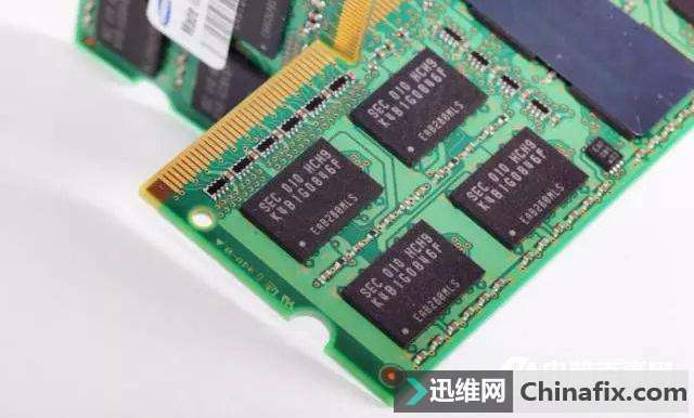

二、电脑内存的结构
  首先看下内存的构造,图中的内存,这块电路板就是PCB,这块电路板上贴的一块块黑色的就是内存芯片或者叫内存颗粒,下面一排金色的就是金手指,它是插在主板上的内存插槽上的。内存PCB上还焊有电容,如果掉了电容的话,内存是不能正常运行的。
电脑内存条结构
  电脑内存金手指中间的地方有个缺口,这个就是防呆口,是为了防止不一样代的内存误差在内存槽上,以免烧毁的一个规划。

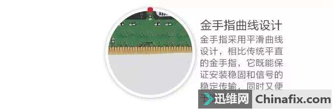

  这里要说一下,像图中DDR4的内存,他的金手指两边是带有一定弧度的,并不是平直的金手指,这是DDR4内存的独特规划,并不是质量问题。由于接口的改变,这也是DDR4内存和DDR3不再兼容的原因。

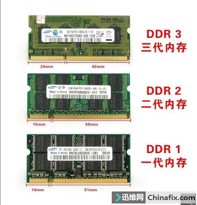

  三、内存的规格

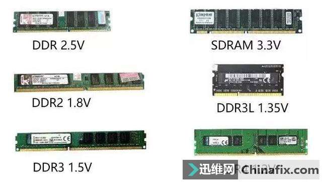

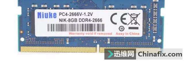

  内存自诞生之日起,经历了SDRAM、DDR 、DDR2、 DDR3、 DDR3L、 DDR4 等数代更新。别看内存种类有这么多,其实内存很好辨认,只需要看内存上的标签贴纸,或者看缺口的位置就可以辨别了。
内存的规格
  内存的规格
  不一样内存的防呆口位置不一样,因此不能混插,如果强行混插的话,会有烧坏内存条和主板的危险。另外,如果是不一样类型内存,是不能在同一个主板上运用的。
  对于用户比较关心的内存能不能混用这个问题,相同规格相同频率(品牌不一样)的内存条基本是可以混用的,相同规格不一样频率,例如DDR4 2400和DDR4 2133一般情况下也是可以通用的,只不过内存实际的运行频率会向下看齐。

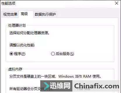

  五、虚拟内存
  虚拟内存是计算机系统内存管理的一种技术。它使得使用程序认为它拥有连续的可用的内存(一个连续完整的地址空间),而实际上,它通常是被分隔成多个物理内存碎片,还有部分暂时储存在外部磁盘储存器上,在需要时进行数据交换。通俗的将计算机系统会将你硬盘的一部分划分成为虚拟内存进行运用。
性能
  在计算机发展早期,内存的容量往往较小,所以一定容量的虚拟内存可以有效提升了电脑打开更多程序的可能;但是,另一方面,由于磁盘的读写速度远远低于内存,所以有时候电脑打开程序的时候会特别慢。
  有些人认为虚拟内存设置的越大越好,这种想法是完全错误的。虚拟内存过大,既浪费了磁盘空间,又增加了磁头定位的时间,降低了系统执行效率,没有任何好处。如果内存比较小,一般虚拟内存设置比内存容量略大一几百兆就可以了,不建议设置太大。
  而如果物理内存足够大,比如达到8GB/16GB,那么就把虚拟内存一般无需去设置或者设置的足够小就可以了,建议不要关闭虚拟内存,要不然Win会提示内存不够的。
