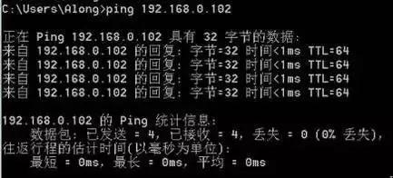

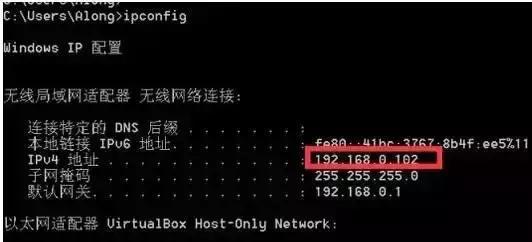

  第二步:PING自己电脑的IP地址
  先查看一下,自己电脑的IP地址是多少?
  查看方式:运用ipconfig 命令查看。
电脑无法上网如何维修图4
  这里举例我的电脑IP为192.168.0.102.
  这时就开始ping这个地址检查。 ping 192.168.0.102
电脑无法上网如何维修图5
  结果显示:
  能ping通,遗失=0,说明你电脑的网卡驱动这些都没问题。
  如果不通,那么建议你检查网卡驱动是不是出问题了,不会检查的话,教你一个小白的方式,就是安装驱动精灵,进行检测安装。

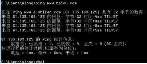

  四、PING网址
  这一步,是来检查DNS是否有问题。没问题,就能打开网页。
  这里举例百度网址,www.baidu.com
电脑无法上网如何维修图8

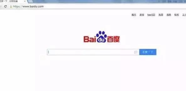

  结果显示:
  能ping通,说明DNS没问题,这是你去打开网页,就可以正常上网,浏览网页了。
电脑无法上网如何维修图9

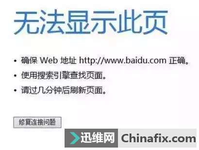

  如果不通,那么说明你DNS地址有问题,这时你打开网页,是出现这样子的:
电脑无法上网如何维修图10
  那么建议你修改一下DNS地址。
