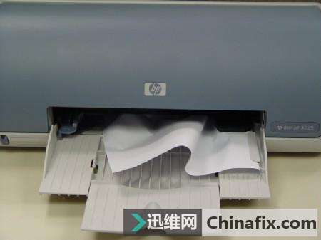

打印机走纸卡纸
  1、打印纸表面是否平整:纸张卷曲或褶皱容易出现卡纸现象,最好换用表面平整、光洁的纸张,且表面不能有胶类的附着物。
  2、打印纸太薄或太多:一般情况下,打印纸质量在60克以上才能打印正常,太薄的纸走纸时会造成打印机夹纸;一次装入过多打印纸也会出现卡纸。
  3、取纸辊磨损:取纸辊是激光打印最易磨损的部分。当盛纸盘内纸张正常,而无法取纸时,往往是取纸辊磨损或弹簧松脱,此时就只能请专业的维修师傅帮忙搞定了。
